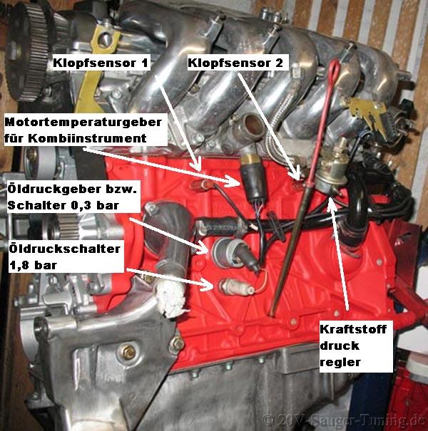

  • Ich glaube ich habe mich dort versehen weil die Abbildung im Buch so ,,So wirds gemacht`´ anders abgebildet ist.Da sieht es nämlich so aus als wenn der 0,3 bar der untere also der kleinere ist und nicht der Große mit den 2 Kabeln.
  • Bevor man die Geber tauscht, einfach mal am Geber messen.
    Beim Motorstillstand muss mindestens ein Geber ein Öffner, der andere ein Schließer sein (einfach mit den Multimeter auf Durchgang messen, einmal muss das Multimeter einen Widerstand anzeigen und einmal keinen, von Geberanschluss auf Motorblock messen).
    Beim Motorlauf muss es umgekehrt sein, da muss der Geber der vorher einen Widerstand hatte jetzt keinen mehr haben, und der vorher keinen Widerstand hatte jetzt einen Widerstand haben.
    Das geht doch viel einfacher als wenn ich nur am Tauschen bin und nichtmal weiß ob der Geber wirklich defekt war...

  • Also der kleine weiße hat 0,05 also Durchgang im Stillstand gehabt und der Große nichts,kein unendlich oder sonst was.
    Auto laufen lassen: Genau das selbe keine Veränderung.
    Ähm, was für Öldruckschalter hast du nun verbaut? Hast du Zusatzinstrumente?
    Sieht das so aus wie hier (Bild1):
    Oder sieht das aus wie hier(Bild2):
    Drehe den Motor mal über 3000 U/min und mess währenddessen nochmal den Widerstand des weißen Gebers (Anschluss gegen Motorblock messen).
    Da muss sich defintiv was ändern gegenüber Motorstillstand. Der Geber muss schalten, ansonsten ist entweder der Geber defekt oder du hast keinen Öldruck...
    Und die Öldruckdose hat ja 2 Anschlüsse. Ein Anschluss gemessen gegen Motorblock ist der 0,3 bar Öldruckschalter. Welcher Anschluss das ist, weiß ich jetzt nicht auswendig, lässt sich aber durch probieren leicht rausfinden.
    Da du ja 2 Öldruckschalter hast, muss zumindest einer Schalten, dass beide gleichzeitig kaputt sind, kann ich mir nicht vorstellen, außer du hast wirklich 0 Öldruck, was man aber normalerweise raushörht (Hydroklackern).
    Also die Öldruckdose (mit den 2 Anschlüssen) ist normalerweise oben, ist das bei dir auch so?

  • Ich gebe euch mal ein paar Ergebnisse vor von meinem Messen.Alle Stecker abgesteckt(im Stillstand) vom 0,3bar Schalter und einen Widerstand von 0,01 Ohm gehabt und beim 1,8 bar Schalter nix gehabt. Dann das selbe mit laufendem Motor.Genau umgekehrt. 1,8 bar hat und der 0,3 keinen.
    Dann Zündung an und Stecker vom 0,3 bar Schalter (Kabel Bl-Weiß) gegen Masse = 7,9 V
    Dann das selbe mit Bl Schw.=0,00V
    Dann den 1,8 bar Schalter gegen Masse (Kabel Weiß)=0,00V
    Dann habe ich mal alle Stecker an die verschiedenen Anschlüsse gemacht und den Motor laufen lassen.Dann war der Zeiger mal umgekehrt auf 0bar und wenn ich dann mal für 3 Sekunden auf 2000 1/min gegangen bin kam der Piepton.Da hatte ich den vom 1,8 an den 0,3 mit dran gehabt. Das war das einzigste was sich mal mit umstecken geändert hat. Lampe war immer an und auch der Zeiger vom Öldruck war wieder auf Anschlag bei normaler Belegung.
