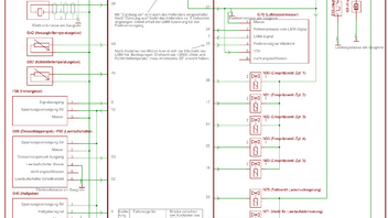

    Auf dem Bild, welches die Anschlüsse des Steuergerätes vom ABY zeigt, siehst Du,
    dass an PIN 32 angeblich ein Ausgangssignal vom Ladedrucksensor anliegt.
    Vielleicht reicht es schon, die Ladedruckanzeige dort anzuschliessen.
    Allerdings kann ich keine Garantie geben, ob es funktioniert und die Anzeige auch richtige Werte anzeigt.
    Aber n Versuch wäre es ja wert 8)

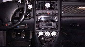

  • Der Gerd Grundmann vertreibt Ladedruckanzeigen im S2 (lichtgrau) und RS2 (weiß)-Design, diese passen optisch (sowohl vom Design wie auch von der Durchleuchttechnik) perfekt zum S2/RS2. Angeschlossen werden sie herkömmlich über einen Schlauch.
    Das ist meiner Meinung nach die perfekte Lösung einer analogen Ladedruckanzeige im S2/S4/S6/RS2.

  • Die Anzeige ist für nen Kumpel. Der wollte halt unbedingt eine weiße haben, da er ja (logischerweise) auch weiße Instrumente in seinem S2 Avant hat. Hab ihm dann zu VDO geraten, da dies die genauesten Anzeigen sind und auch von der Qualität her meiner Meinung die Besten. Der Ebay Link ist nur ein Beispiel. Ich weiß nicht, wo er die gekauft hat. Hab allerdings bei dem Verkäufer schon den Shop durchsucht und finde leider nur Öldruckgeber für Zusatzinstrumente, aber keinen Ladedruckgeber. Egal, wir werden das jetzt einfach mal auf den Ausgang vom Steuergerät hängen und schauen, was dabei rauskommt... Die Anzeige ist wie gesagt nagelneu und von dem her gehe ich jetzt nicht davon aus, dass die defekt ist...
