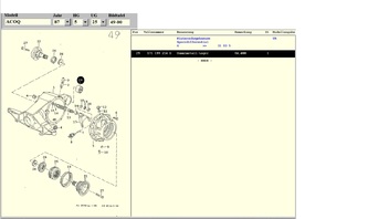

Um nochmal auf die Gummilager der Halterung des Diffs zu kommen es sind ja im Prinzip bloß 3 oder sprich der Lagerbock und die 2 Gummilager vorn oder gibt es da etwa noch mehr ?
Quattroantrieb Lager am Differential defekt ???
Richtig. Ist der Lagerbock hinten und die 2 seitlichen Lager. Mehr ist da nicht...
Ok danke da wäre ich jetzt mit allen durch.

Hat jemand zur Not noch ein Bild. Gibt es diese 3 bei Audi oder im freien Handel???
