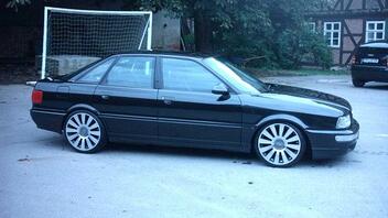

Hallo!
Ich habe zwar noch nie Kotflügel vom Coupe an den Audi 90 montiert.
Aber in alten Forenbeiträgen habe ich gelesen, dass neben dem,
was die anderen bereits über die unterschiedlichen Stossleisten geschrieben haben,
das Rad optisch auch nicht mehr mittig stehen soll, sondern um ca. 2cm versetzt.
Habe mal ein Foto angehangen, von dem ich meine, dass dies da der Fall war.Gruß,
Lexi -
