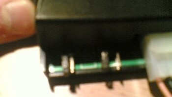

Also ind der Anleitung steht nur welche Seite da für 05 bzw. 3,5 sek is. Ich hab jez den Schuh , der steckte auf dem Pin für 0,5 sek, einfach auf den für 3,5 sek gecteckt...ok so?
Ja klar, bei warn es 2 aber einer kann auch sein!Kein Ding wollt ich eh noch machen!
Also es sieht bei mir jetzt so aus..is das so richtig?
Heh schwierig zu sagen, ziemlich schlecht das Bild, naja musst noch den Plan fotografieren, denn ich hab nicht hundert prozent das gleiche wie du..!

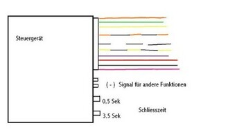

So, ich hba mal das Steuergerät aufgemalt mit allen kabeln und den Anschlüssen. Das Neon-grüne Kabel soll weiß sein, ging auf dem weißen Hintergrund schlecht.
So dann ist alles wie folgt geschrieben...: 1. Orange mit schwarz/weiß verbinden( hab ich gemacht) 2. gelb Masse( - ) 3. gelb/schwarz an +12V Batterie 4. Lila an Blinker, da is nur ein lila Kabel und zwei Sperrdioden müssen da ans Ende dran. 5. rot +12V 6. schwarz Masse 7. rosa Kofferraum bzw. zusätzlicher VerbraucherSo und unten sind dann die Schliesszeiten und iwas mit anderen Funktionen. Jet kann man aber auf dem Foto vom Steuergerät sehen das da nich 4 Anschlüsse sind sondern nur zwei, das wo jeweils ein Schuh drauf ist. Darum weiß ich jez nicht genau wie ich die schliesszeit dann auf 3,5 Sek kriege. Ichhab jez die schuhe beide auf den Pins ganz aussen. Ich hoffe der plan hilft euch etwas mehr.

Sry für Doppelpost aber hier nun noch das Bild von meinem Schaltplan!
So, hoff du kannst vllt noch was mit anfangen!
Und welche 2 sollen an die Pumpe gehen?Sry aber glaub das steht nich drin!Müssen aufjedenfall 2 sein....Und jap das dicke Grüne, also der Schlauch der sich teilt is der Unterdruckschlauch der zu den SChließzylindern geht!Da lässte die FInger weg!Sonst kanns sein das die ZV garnichmehr geht!
genauso sieht mein plan auhc aus..ich suche nur das Kabel, welches ich durchschneiden muss, den rest hab ich denke ich schon, außer das mit den fensterhebern, hab keine elktrischen.
