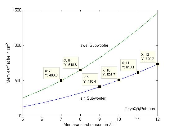

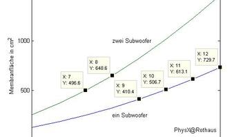

  • Irrtum, zwei 8" Basse haben zusammen eine kleinere Membranfläche als ein 12"er und ich rede auch nicht von Hochtönern. Interessant ist es gerade an den Übernahmefrequenzen, also um die 80 bis 120 Hz und da bekommst du eine bessere Wiedergabe hin. Unterhalb von 40 Hz wird es sowieso uninteressant, weil die meisten Musiksignale derartige Frequenzen nicht mehr enthalten und spätestens bei 30-35 Hz die meisten Menschen es auch nicht mehr hören.
  • doch, weil die Gummisicke idR. weniger ausmacht, und man nicht mit 12" bzw 8" als Durchmesser rechnen kann für die Membran ;)
    Habs mal etwas verdeutlicht, die Abzüge der Membran zur Größenangabe des Subwoofers bei den kleineren weichen prozentual weniger ab als bei den großen. Somit dürften bei den 8ern ein Bereich von 7 bis 8 Zoll reichen, bei den 12ern kanns schon noch ne Ecke kleiner sein.
