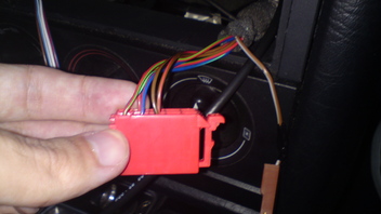

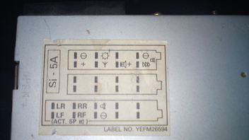

  • hab vorhin mal geschaut, der Grund warum die rechten nicht gehen s. erstes Bild. Beim Audi Anschluss sind die ersten 4 Kammern (2 oben 2 unten) je Plus der einzelnen Lautsprecher und der 5. gehen zwei Minuskabel dran, beim Zubehörradio kommen aber 4 Plus oben, und 4 Plus unten.
    Somit Adapter als einfachste Lösung.
    http://cgi.ebay.de/ws/eBayISAP…iewItem&item=360342623792
    Beim Stromanschluss fehlt nur Memory+ (da eben Dauerplus dran).
