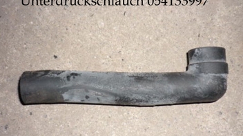

  • Mal aus eigener Erfahrung: der Schlauch vom LLR zum Motor ist wahrscheinlicg durch. Gerissen oder ein Loch drin.
    Ich habe 2 Monate nach dem Fehler gesucht.
    Das Loch im Schlauch war unter Ansaugbrücke gut verborgen. Nach dem Wechsel lief der Motor perfekt!
