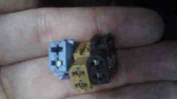

    Im Anhang die "freien" Stecker

  • Das sind übrigens die Diagnosestecker ;)
    Schwarz Spannungsversorgung
    Braun K+L
    Blau Blinkcodeausgabe
    Die Sitzen bei dir im Ablagefach unterm Lenkrad.
    Lass die in Ruhe, die haben damit nix zu tun.

    Das mit den Steckern hat sich geklärt: siehe unten.
    Was musste machen, das A-Brett holste ja nicht freiwillig raus :wacko:
    Den Sitz der Stecker kann ich bestätigen!

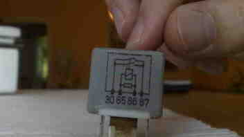

    Hab mir mal das X-Relais angeschaut (dachte zuerst das X für "können unzählige sein" steht).
    Die Stecker zeigen eine Verfärbung, die auf "Verbrennungen" hindeuten könnte (sieht für mich aber eher nach Produktionserscheinungen aus; andere bei mir eingebaute Relais haben ähnliche Verfärbungen).
    Wenn ich mir den Verdrahtungsplan auf dem Stecker anschaue, dann sagt mir der in mir lebende Elektriker dass von 30 nach 87 eine Verbindung besteht die messen könnte.
    Ich messe da aber nix :nono:
    Relais im Eimer?

    Nochmal zum X-Relais:
    muss da ein Durchgang von 30 zu 87 sein?
    Wenn ja, dann scheint es ja echt fratze zu sein!
  • X-Relais funktioniert!

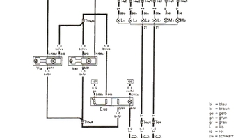

    Hat jemand nen Schaltplan indem die Leuchtweitenregulierung drin ist?
    Habe "so wird´s gemacht" und da steht die nicht drin.
    Mein Nachbar (jemand der sich mit der Materie auskennt) meint wenn der den Schaltplan hat, kann er mir helfen :\
    Der meinte auch dass es so eine Art "globalen Schaltplan" gibt...!?
