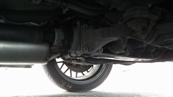

  • Ich hab heute meine Differentialsperre getestet. Nun folgendes:
    - im Stand (Motor läuft) bei gedrücktem Schalter leuchtet nur das gelbe Dreieck. Weder die ABS Leuchte noch der grüne Punkt leuchten.
    - Wenn ich das ABS selber ausschalte geht die ABS-Leuchte im KI
    - Ich bin dann gefahren und in der Kurve schabten die Hinterräder (eingeschaltete Diffsperre)
    - Beim drücken der Diffsperre klackt es unter der Rückbank ( Steuergerät arbeitet ? )
    Was bedeutet das nun ?(
    Kann es sein, dass der grüne Punkt und die ABS Leuchte nur leuchten, wenn das Auto auch fährt ? Da habe ich nämlich nicht drauf geachtet, ob was leuchtet...hab mich auf die Fußgänger konzentrieren müssen :D

  • Nein, kann nicht sein.
    Wenn die Birne defekt wäre, würde das ABS dennoch seinen Abschalt-Eingang bekommen.
    Es ist also was anderes.
    => Der Rückmeldekontakt der Diffsperre.
    Dieser befindet sich beim B3 separat im Diff, beim B4 direkt in dem Unterdruckstellelement. Er schaltet bei korrekt eingelegter Diffsperre das ABS ab und steuert das Birnchen an. Somit wird der entweder nicht betätigt (falsch eingestelltes Stellelement) oder er schaltet nicht, oder die Kabel sind abgegammelt.
  • Doch, leider war es Asphalt...aber nur 5 Meter und mit Schrittgeschwindigkeit. Hoffentlich nicht ganz so schlimm ?
    Der Rückmeldekontakt ist dann unter der Rücksitzbank oder am Diff ? Denn wenn es am Diff ist, dann hat die Werkstatt wrsl. was vergessen, als die den Simmerring gewechselt hat ?(
