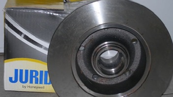

  • Kann man beim B4 hinten überhaupt spur/sturz einstellen? Glaube mich zu erinnern das es vorgegebn ist von der Achsgeometrie. Also die Bremscheibe ist in der mitte wie eine Trommel. Weist ja als Mecha bestimmt selber. Und wenn ich da drauf lang isses richtig schön heiß im gegensatz zum linken Hinterrad. Die Bremsscheiben sind beide gleich heiß. Das heist es muss ja eigentlich vom Radlager aus kommen? Aber ich kann mir sowas kam vorstellen. Dann hätte ja mein Dad der auch mit kaputten Radlager rumgefahren ist, ständig heiße Felgen gehabt ^^ . Das Rad ansich lässt sich nach meiner Werkelaktion heute einwandfrei drehen , sogar besser als das Linke. Schleift kaum. Als ein kleines schleifgeräusch der Bremklötze ist ja normal. Aber es war geringer als beim linken HInterrad. Vermssen muss ich morgen machen, da ja heute Feiertag ist und es erst gestern Abend passiert ist.
    EDIT:
    Hier so ähnlich meine auch aus. Und genau diese Trommel wird heis in der Mitte. Handbremse geht aber bei mir über die Kolben normal glaub ich. Also ich hab innen kein "Trommelbremsinnenleben" .

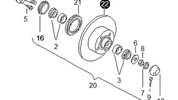

    Ich habe gerade beim Schrotti angerufen und der hat mich gefragt welche Hinterachse ich genau brauche. Es gibt da anscheinend verschiedene Ausführungen...Meine alte hatte ja Achszapfen drann. Er hätte eine vom Avant. Hab hier auf Ebay mal eine gefunden mit Bild : KLICK So würde die aussehen, die er hat bei mir in der Nähe. Würde diese auch passen? Weil das schaut ganz anders aus als bei mir...Bäruchte dann andere Bremsscheiben warscheinlich. Bei mir sind die Radlager in die Bremsscheiben eingepresst damit ich sie auf die Achszapfen stecken kann. Die abgebildete bei Ebay hat ja eine richtige "Nabe".
  • Na so massiv ist die Hinterachse nu auch nicht, soll sie auch nicht. Im übrigen, bin ich auch kein KFZ-Mechatroniker oder ähnliches. Nur ein einfacher Heizungsbauer (Also der Herr der Elemente :phat: )
    Was die Hinterachse betrifft, kenn ich nur ein unterschied: Trommel-, oder Scheibenbremsen. Bei der HA mit Trommeln passt zwar der richtige Achszapfen dran, ihr fehlt aber die Befestigung für die Bremssättel. Einen anderen Unterschied kenn ich nicht.
  • Schau dir mal das auf Ebay an. Die HA hat Naben dran... Meine hat Zapfen. Die auf Ebay ist die ABS /Scheibenbremsenausführung. Also müsste ich nur neue Scheiben holen eigentlich..:Weil meine alten Bremsschieben passen ja nicht druff weil ich Achszapfen habe. Aber da die eh erneuert werden müssten, wärs net so schlimm. Müsste nur wissen ob die von der Form her unterschiedlich sind von Avant zu Limo. Nicht das dann eine Langloch oder Loch nicht passt oder sonst was.
  • Hey,
    also die von eBay ist doch eine ganz normale HA mit Scheibenbremse. Meine sieht auch so aus und im zerlegten Zustand hat man dann einen Zapfen. Die Nabe war bei meiner neuen Achse leider nicht dabei und ich musste die von der alten nehmen.
    Avant und Limo Achsen sind gleich, nur Quattro und Limo sind unterschiedlich. Achja, einer meinte ich hätte bei meiner V6 Achse automatisch eine verstärkte Achse, aber ich glaube das nicht. Habe aber eine vom V6 Avant verbaut. Du solltest dann wenigstens deine Motorleistung nicht unterschreiten.

    P.S. hast du mal ein Bild von so einem Zapfen?
    Meine sah zerlegt so aus:
