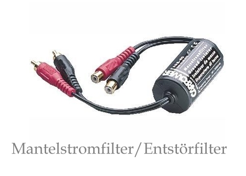

  • Um wirksam die Störungen rauszukriegen bleibt meistens nur ein Mantelstromfilter/Entstörfilter.
    Gruss
  • Womit man das Problem aber auch nur behebt (bei mir hats nicht geholfen) und nicht die Ursache für das Problem gefunden hat weil, eigentlich darf da nichts pfeifen bzw. es geht auch ohne.
