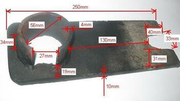

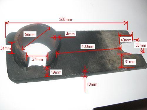

Riemenscheibegegenhalter
selber bauen
EDIT:
Bild vergessen! -
Servus,
habs bei XXL-Automotive für irgendwas um die 50? gekauft...
Marco
Kannst auch mal zum Freundlichen fahren und dort fragen, ob du dir den mal ausleihen kannst. Da ich bei meinem Händler schon namentlich bekannt war :D, war das kein Problem. Ich musste bloß die Handynummer da lassen und versprechen den vorbei zu bringen, wenn die den brauchen. Da dort ja beinahe Täglich Leute mit alten 5-Zylindern ankommen und nen neuen Zahnriemen draufmachen lassen war das natürlich ein großes Problem
Auf der Rechnung von der Teilebestellung die ich gleichzeitig gemacht hab, stand dann drauf, dass ich das Werkzeug leihweise bekommen habe. Das Teil hat super gepasst! Da man es ja doch eher selten braucht lohnt es sich für die Meisten wohl nicht, es für 50? zu kaufen und die Möglichkeit es selber zu bauen hat auch nicht jeder. -
