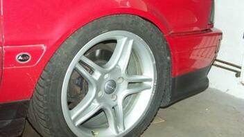

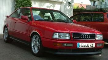

Auf den Bildern auch sehr gut zu sehen, das die Laufflächenabdeckung keinerlei Problem darstellt. Weder an der VA noch an der HA.
An der HA könnte ich noch 15mm Platten pro Seite fahren, ohne weitere Arbeiten.
