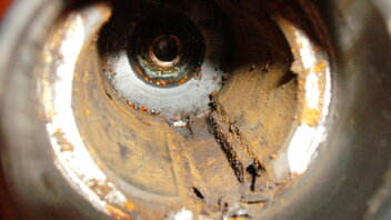

Hier mal ein kleiner Exkurs in Sachen Wischermotor,
ich habe letztens einen Wischermotor eines Daimlers
auseinandergeschraubt,
der wegen verstopften Wasserkanälen ständig im Wasser war. Funktionierte zum Schluss
noch ein wenig (letzte Zuckungen... kaum zu glauben).Hier mal die Bilder
