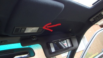

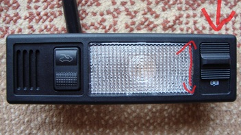

    Ist das Innenlicht an,wenn Du Fahrerseitig aufmachst und die Tür öffnest?

    Beim Innenlicht ist das so ne Sache, die hat noch NIE funktionniert, zumindest nicht seit ich ihn hab'!!!

    Das Innenlicht geht auch nicht an,wenn Du den Schalter auf I (an) stellst?
  • Hehe, nett deine Fotos!!
    Als ich weg bin hab' ich's auch geschnallt.
    Hab' mich nur im ersten Moment gefragt ob es einen zusätzlichen Schalter gäbe den ich vielleicht Übersehen hätte.
