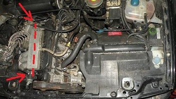

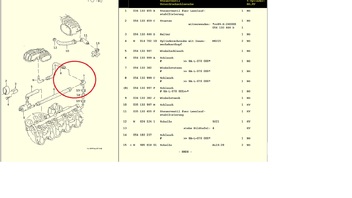

wie nennt sich der schlauch der ca 10cm unter der ansaugbrücke am NG von vorn nach hinten verläuft, der schlauch selsbt hat nen 90° winkel an einem ende, viel mehr infos hab ich leider net da ich net gescheit ransehn kann.
hab seit gestern start und leerlaufprobs durch falschluft, nach nem bremsenreinigertest hab ichs bemerkt, kann an dem schlauch nen riss ertasten.
sollte nun nen namen oder ne nr. haben um nen neuen zu besorgen.
