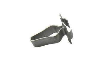

    frage steht bereits oben,ich weiss dass es für diesen zweck halterungen gibt,nur sind diese seit geraumer zeit mitsamt teilenummer entfallen & wohl auch gebraucht schwer ranzukriegen :wacko:
    hier mal vorab paar bilder von heckklappe & verkleidung
    [gallery]19091[/gallery] [gallery]19090[/gallery] [gallery]19089[/gallery] [gallery]19088[/gallery] [gallery]19087[/gallery]
    denke,da sollten mal die wichtigsten infos vorhanden sein,mess aber gern nochmal nach oder mach bessere bilder,falls nötig
    frage is jetzt halt,wie bekomme ich das zusammen,was zusammen gehört ? :rolleyes:
    hat jemand bilder von den originalen haltern ?
    kennt vielleicht jemand vergleichbare halter aus diesem oder irgendnem anderen VAG auto oder hat jemand selber schon mal was zurecht gebastelt & wenn ja,wie ?
    bin für lösungsvorschläge offen,falls jemand zufälligerweise noch mindestens 8 halter mit der teilenummer 893 867 981 zuviel rum kullern hab,nehm ich die auch & motiers einfach so ^^

  • ich komm da grad nich mit das was auf den bildern zu sehen is das sind doch die originalen halter wird einfach so reingesteckt... hab ich bei mir auch
    die halten aber nicht einfach so, da gibt es ein Gegenstück in der Heckklappe.
    Weil die Halter auf dem Bild sind deutlich schmäler als die Löcher in der Heckklappe.

  • die von der A-säulenverkleidung passen nicht,viel zu klein
    die vom 4er golf sind grösser,haste da evtl. ne teilenummer für ?
    irgendwas ankleben,kletten oder anspaxen stellen nicht wirklich ne alternative dar :thumbdown:

    Hab jetzt glücklicherweise auch eine Abdeckung ergattert und stehe vor dem gleichen Problem wie Thomas.
    War das mit den Clipsen aus dem Golf IV eine Alternative, oder eher nicht?
    EDIT_1: Ist das Teil "893 867 981" wirklich nicht mehr lieferbar? Auf ein paar Seiten aus USA, UK & Frankreich kann mans bestellen. Naja vielleicht auch nur noch dort vor Ort lagernd. :whistling:
    EDIT_2: War auch in den ausländischen Online-Shops vergriffen.
  • Sorry für den Doppelpost, aber falls es jemanden interessiert, das Teil gibt's noch/wieder über vw classic parts.
    Hab ich letzte Woche bestellt, war heute im Briefkasten. Bin mal auf das Endergebnis gespannt :thumbup:
    EDIT: Also aufgrund einer Nachfrage vervollständige ich das mal hier. Passt einwandfrei, sind genau die richtigen Clips. Kann also jeder, der beabsichtigt eine originale Heckklappenverkleidung beim B3 zu verbauen, bedenklos bestellen. :sdafuer:
