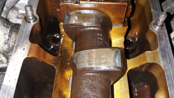

Hallo zusammen,
habe meine Hydros gewechselt. Die Nockenwelle hatte ich nach Vorschrift demontiert. Jetzt habe ich sie wieder aufgelegt, aber zwei Nocken liegen halt auf den Hydros auf. So kann ich die Muttern beim Lagerbock 4 nicht montieren und somit auch nicht gleichmäßig über Kreuz anziehen.
Was mache ich falsch? Die Hydros lassen sich von Hand nicht runterdrücken.
Danke
Gruß Matze
