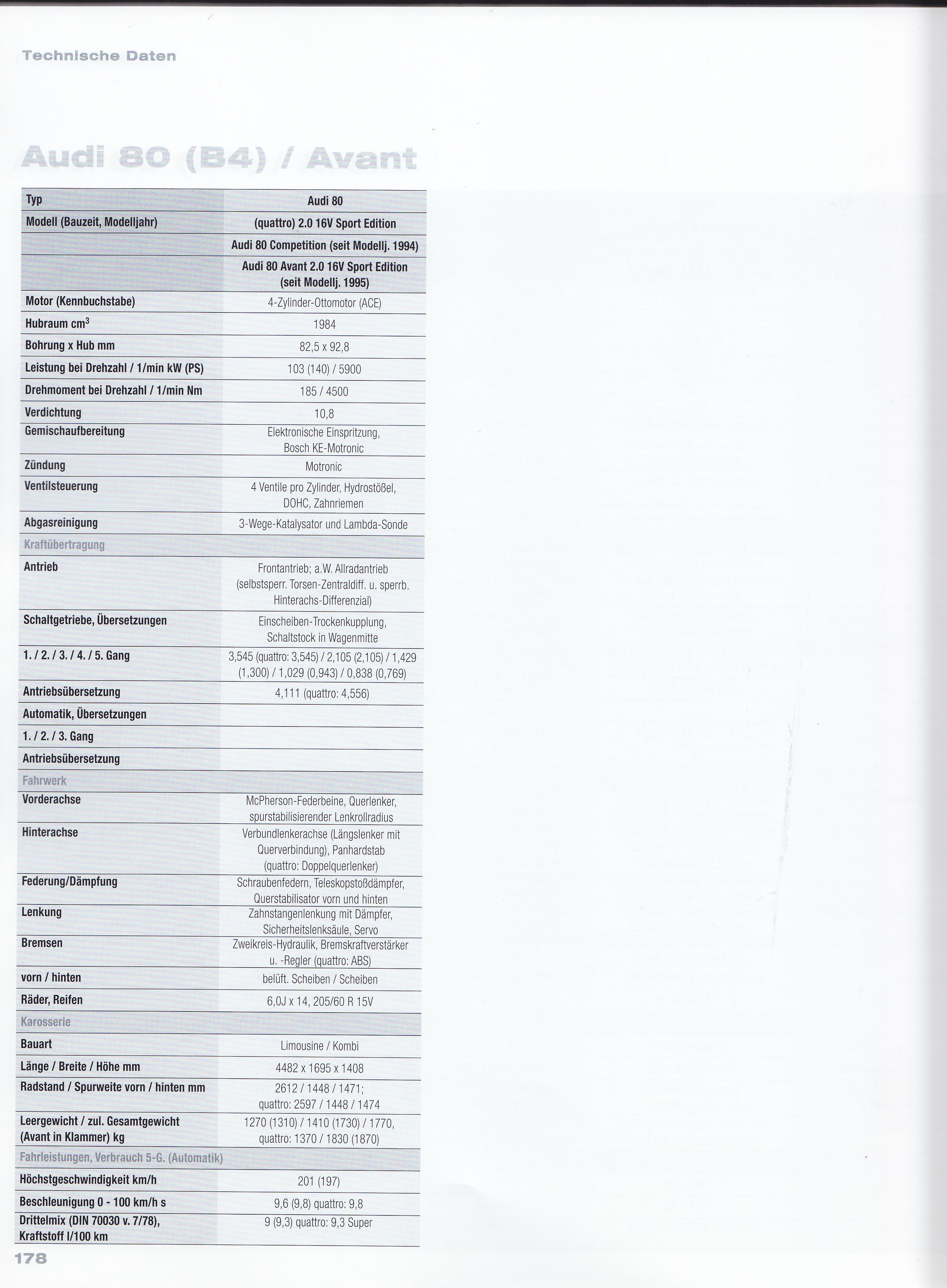

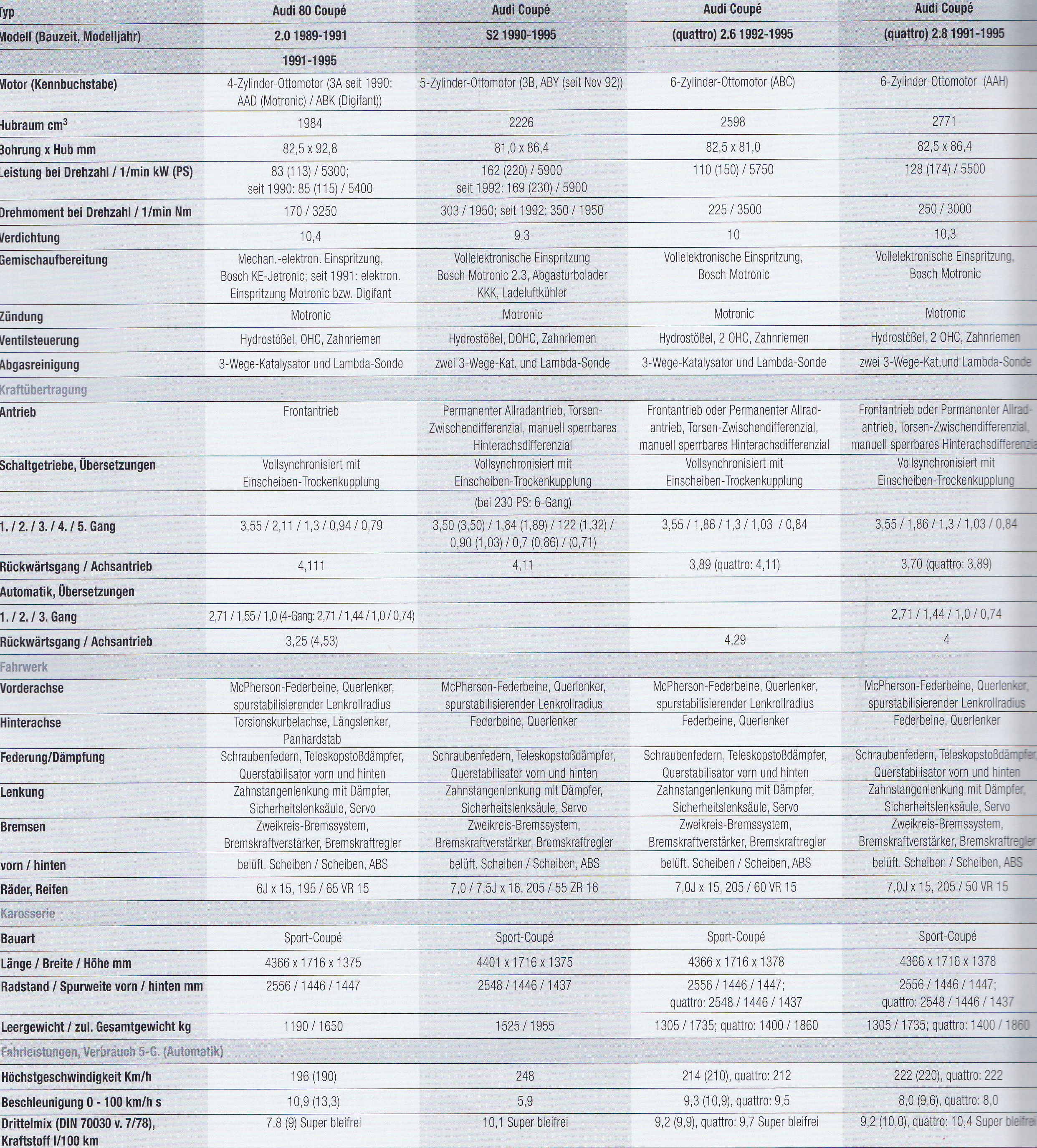

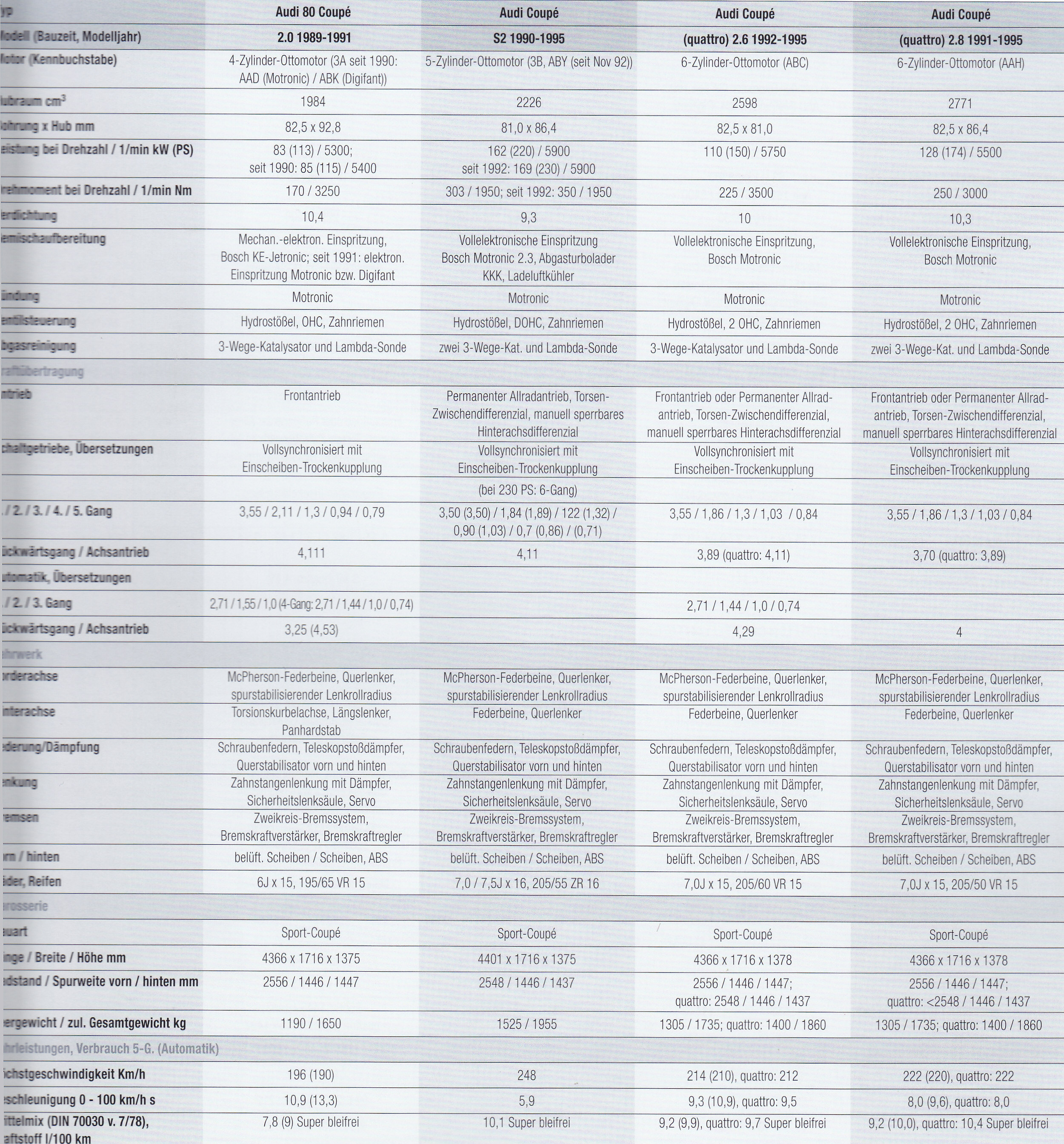

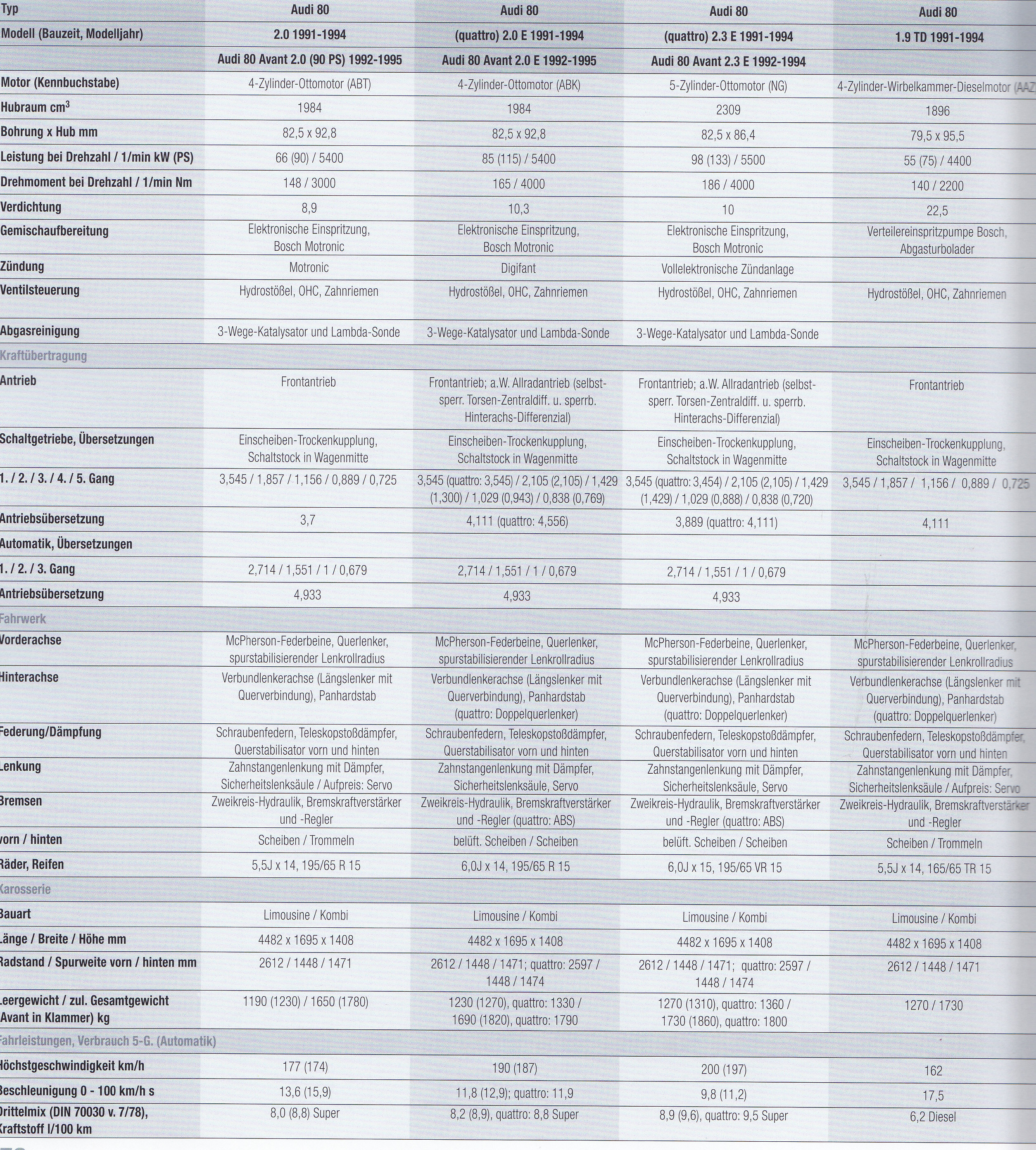

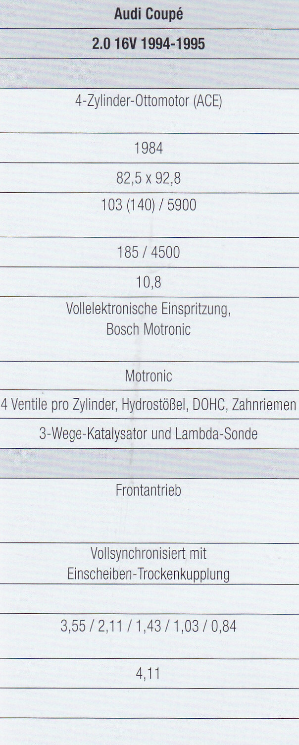

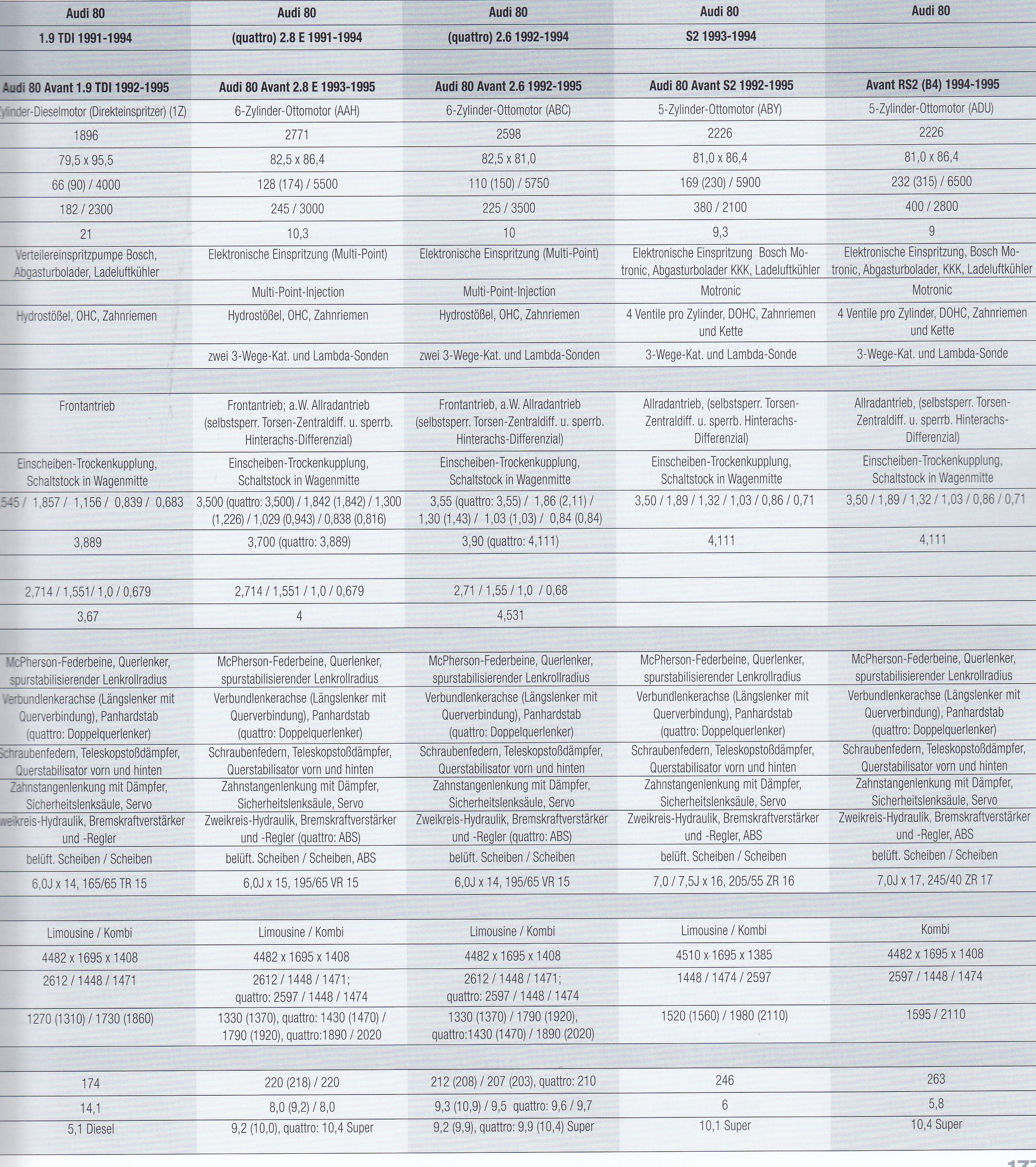

  • hab einige Seiten mal eingescannt. denk mal das hier alles wichtige drin steht.
    wenn sich einer damit auskennt, kann er die ja etwas bearbeiten und ins wiki einstellen.
