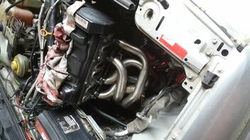

meiner passt nicht in den 16V weil andere Anschlüsse. Meiner ist von Tezet für einen Typ 89und passt fast Plug&Play. Ich habe nur meine Motorhalterung ändern müssen.
Ich habe ihn von Ebay und er hat 230? gekostet. Hosenrohr war nicht dabei, deshalb habe ich mein Doppelflutiges angepasst. Leider ist das wieder undicht geworden. Daher werde ich jetzt auf ein Einflutiges mit 70mm Durchmessern umsteigen. Es soll am WE rein.Der Fächer alleine bringt keine Mehrleistung. Er gibt eher die Ressourcen des Motors frei. Er wirkt Aufgrund seiner Bauweise auch als "saugend". Die ausströmenden Abgase erzeugen im Rohr einen Unterdruck. Dieser "saugt" förmlich die Abgase des nächsten Zylinder mit sich. Stimmt dann noch die Abgasanlage dahinter, muß der Motor weniger gegen seinen Abgasgegendruck arbeiten und hat so mehr Kraft für andere Dinge übrig.
