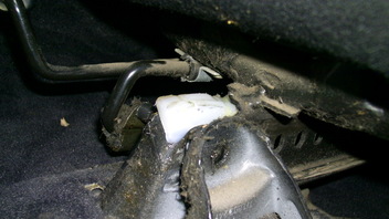

bei mir lässt sich der fahrersitz wenn jemand darauf sitzt immer so schlecht einrasten
der grund dafür ist jetzt das das kunststoffteil wo die schiene aufliegt kaputt ist
weiß jemand wie dieses Teil heist und wo ich das her bekomme?
kunststoffteil auflage von sitzschiene
ich würde mal behaupten beim Freundlichen, oder beim verwerter....;)
435881203A - Gleitstück vorn
Preis: 2,38 ? incl. 19% MwstHabe ich vor kurzem auch gewechselt, weil das alte Teil ausgenudelt war.

wunderbar, vielen Dank
Ahh das hab ich doch gesucht, sowas fehlt mir beim "bösen Golf" auch und der Sitz wackelt schrecklich... Die 2? investier ich dann wohl doch mal.
hättest da nicht vorm foto noch eben saubermachen können ?
