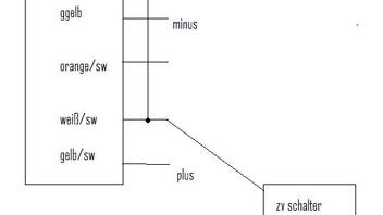

  • Ich hol das thema mal wieder hoch:
    Da ich seit geraumer zeit ne nachrüst FFB für meine ZV im T89 habe, wollt ich mich da jetzt mal drüber werfen. nachdem ich mir den "schaltplan" mal angeschaut habe, sind noch paar fragen offen bevor ich anfange.
    Es handelt sich um die FFB von JOM
    Da die beschreibung nur auf englisch ist, und meins bisschen eingerostet muss ich nachfragen welchen plan ich benutzen muss^^.
    hab 4 zur auswahl:
    1. version: For cars equipped with central lock and lock motor on drivers side. ( wozu ich tendieren würde^^)
    2. version: For cars equipped with central lock but no motor in drivers side, add master motor and rod ( fällt weg denk ich weil der T89 den motor ja in der fahrertür hat oder nicht)
    3. version: For cars equipped with central lock and a control switch on drivers side ( hört sich nach dem panik schalter an bzw dem schalter fürs zuschliessen von innen?)
    4. For cars equipped with, air compressor controlled central door locks. Eg audi, vw, mercedes ( da bin ich stutzig geworden)
    Ich schwanke zwischen 1 und 4, aber tendiere zu 1. da ich ned sicher bin welchen plan ich brauche frag ich mal lieber hier nach^^.
    2. frage:
    in der wiki stehen nur die auf/zu signal kabel an denen man abgreifen muss, aber was is diese komische "common line"? ist das ein ganz normales dauerplus?
    das anschliessen an sich stellt kein problem dar, möchte nur sicher gehen BEVOR ich anfange^^.
    Hab meinen plan im netz gefunden:
    http://img142.imageshack.us/img142/7681/xxx1rh7.jpg
    Ich hab auch noch nen jumper im STG der FFB, für unterdruck gesteuerte pumpen, zwecks ansteuerungszeit. den müsst ich also für die T89 pumpen entfernen oder? damit sie länger angesteuert werden

  • Hmm, bin nach weiterer recherche auch zu dem schluss gekommen, dass es wohl der 4. plan ist^^. war ja klar, der 1. wär ja einfacher gewesen *gg*.
    Dann siehts also folgendermassen aus:
    gelb/schwarz auf das dicke rote und an 12V
    grün und braun brücken
    gelb an masse
    blau fahrzeugseitig
    grau pumpenseitig an das getrennte kabel (FARBE??, steht glaub ich aber am anfang des threads, da kuck ich einfach nochmal.
    das müsste es gewesen sein oder? wenn man die blinker mal ausser acht lässt.
    allerdings hat der TE nach plan 4 keinen erfolg gehabt, sondern mit nem veränderten plan 1^^. bin aber ned sicher ob er genau die gleiche FFB hatte, wobei die kabelfarben gleich sind. mal sehen, wenns mit 4 ned klappt, versuch ich mal den abgewandelten 1er. :lol:

  • Ja hab ich schon gemacht, aber jeder sagt was anderes^^. aber die tendenz geht zu plan 4. wenns der 4. ist, dann is kein problem. wie gesagt, das Anschliesen an sich macht mir kein stress solange ich weis woran ich mich halten muss.
    Werds aber mal mit variante 4 versuchen und wenn das ned hinhaut mal weitersehen^^.
