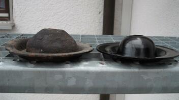

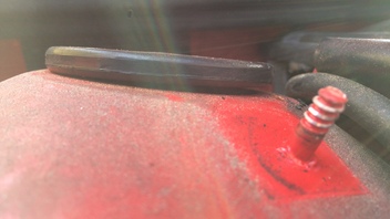

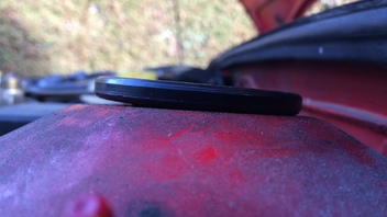

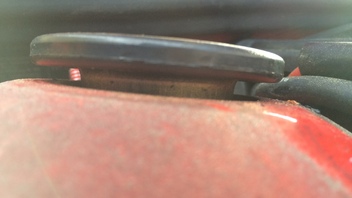

Hab grad mit ZF telefoniert. Mir wurde gesagt die Lager mit der Nummer 1007602 sind die alten, wie sie wahrscheinlich auch ab Werk verbaut wurden. Die Lager mit der Nummer 3075301 sind die neueren, bei denen wohl mal was geändert wurde. Zur Höhe konnte er mir nichts sagen. Irgendwann wird es die 1007602 aber nicht mehr geben.
@ Karzi
Ich weiss nicht wie hoch dein 90er vorher war, aber die 4-5 mm können sich doch nicht so extrem bemerkbar machen
