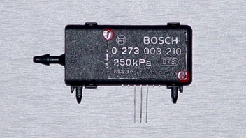

    der ABY hat serienmässig einen 250kpa-Sensor von BOSCH verbaut:
    Sollte zu 100% fest stehen, dass der Sensor defekt ist und getauscht werden muss,
    würde ich empfehlen, einen originalen Sensor einzubauen.
    Denn mit diesem Sensor kannst Du sicher sein, dass er Dir die Kennlinie bei unterschiedlichen Ladedrücken,
    abhängig von der Drehzahl liefert, die das Motorsteuergerät braucht.
    Da die Sensoren allerdings sehr teuer sind - ich glaube sogar, dass es die gar nicht mehr bei Bosch zu kaufen gibt -
    solltest Du die Fehlerquelle schon genau eingegrenzt haben.

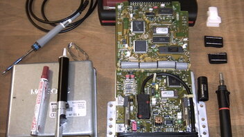

    Anhand des Bildes kannst Du erkennen, dass der Sensor nur drei Beinchen hat, die auf die Steuergeräteplatine gelötet werden müssen.
    Das sollte nicht das Problem sein. Da ist das Löten eines IC-Sockels schon ein ganz anderes Kaliber ;)
