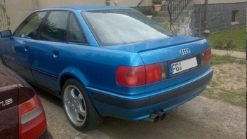

Heckspoilerlippe Limo
  • jap, und das ist nämlich garnet so einfach, musste sogar etwas wegdremeln nach dem einbau....da sie etwas überstand...soviel zum thema passgenau^^
    aber was solls.

  • Sieht echt noch verkehrt aus, chic und dezent. Bin mal gespannt, wie das mit dem lackieren klappt..

  • bin immer noch hin & her gerissen,wollts auch gern in schwarz metallic auf meinem heckdeckel :rolleyes:
    kenn die dinger aber auch schon,muss man zurecht schnippeln,konturen passen auch nicht & das,wo es sie ja für verschiedene autos geben soll,wird schon nen grund haben,dass es für den schlunz weder abe,noch gutachten gibt ?!
  • normal sollte niemand was sagen ;).....

    Na dann wünsch ich dir viel Spaß beim wegpolieren. Ich hätte da mindestens bis zur B-Säule alles abgeklebt.
    Dass der Lack reißt is quatsch. Schonmal lackierte Zierleisten aufgeklebt? Die sind bei nem Corsa z.b. nur grad paar mm stark und biegen sich in alle Himmelsrichtungen. Solang der Lack noch relativ frisch is, reißt der nich so schnell. Und nen Kreis biegst du aus der Lippe garantiert nich, das sind doch nur ein paar °.
    Deswegen: Anhalten - Anpassen - Lackieren - Aufkleben. Wird schon immer so gemacht, und hat bislang immer geklappt ;)
    Nich dass es grad doof wär, das am Fzg zu lackieren, aber dann hättest du deutlich mehr abkleben müssen. Nun wirst mit ziemlicher Wahrscheinlichkeit überall nen leichten Lacknebel haben, zieh mal mit ner Rasierklinge über die Heckscheibe, wenns da pulvert wie Pollenstaub is das schlecht.
    btw: schöne farbe ;)
