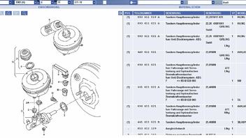

Mein Vorbesitzer hat mein Coupe 2,3 ltr Quattro Bj. 89 ABS auf die Girling 60 Bremse umgebaut. Die Bremssättel, Scheiben Beläge habe ich über den Winter überhohlt. Bremsflüssigkeit gewechselt und mit Profigerät entlüftet. Trozdem habe ich ein rlativ weiches Pedal. Kann es sein, dass der Hauptbremszylinder für die G60 Bremse zu klein ist (Durchmesser) Welcher Bremszylinder würde passen?
Vielen Dank
