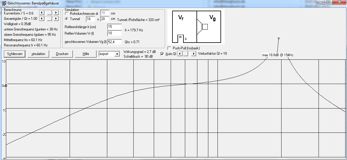

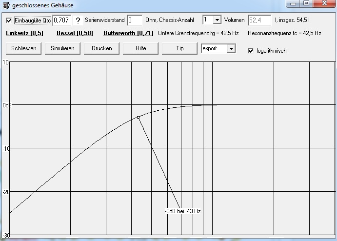

Und was passiert, wenn du nen Kasten hinter den Skisack baust, in dem ein 30er Platz findet? Genau... Ein Luftvolumen mit einer engen Öffnung nach außen (Der Skisack). Hier noch ne kleine Simulation:
geschlossenes Gehäuse mit "Montagekasten" vorm Skisack.
Wie man gut sehn kann, reagiert der Sub oberhalb von ca 100hz (also da wo Otto Normal seinen HPF setzt) mit ner extremen Steigung, was die 6db-Filter der Stufe nich rauskriegen, das mag zwar erst nen Einbruch geben, aber irgendwann klötert der Sub um die 150Hz wieder mit. Und DAS klingt scheiße
