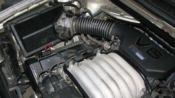

Hast du einen AAH 1 oder AAH 2, die unterscheiden sich nämlich (sieht man gleich anhand des Luftmassenmessers, der ist beim AAH2 viel größer).
Ich hab einen AAH2, bei dem siehts so aus: [gallery]12475[/gallery] [gallery]12476[/gallery]
Und hier hat ein AAH1 eine Abdeckung drauf:
Allerdings weiß ich jetzt nicht, inwiefern sich die Abdeckung von AAH1 und AAH2 unterscheiden... glaube aber mal nicht. Bei dem mit der kleinen Abdeckung über der Drosselklappe wird wohl eine normale nicht einfach so passen

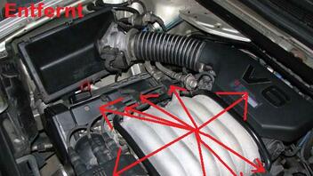

Mach doch mal ein Bild von Oben wenn die Abdeckung weg ist!

reicht dir das ???

Hallo
Die abdeckung habe ich alle Entfernt und dann hat sie Gepast!
Und die Halterungen werden an den Schrauben Befestigt wo die Einspritz Leitung am
Saugrohr Festgeschraubt ist
Mfg
Hugo-86
