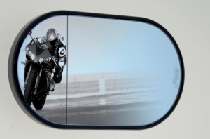

Ja wie gesagt, ab Werk soll links ein asphärischer verbaut sein und rechts ein konvexer. Ich glaub die Kombination werde ich mir auch bestellen. Kann mir gut vorstellen, dass am linken Spiegel mal was gefummelt wurde. Das mit dem Bowdenzug spannen hab ich schon probiert. Innen die 2 Verstellräder abziehen und dann da an den Schrauben drehen. Aber gebracht hats nix. Als ich den Spiegel dann rausmachen wollte hab ich in den Ecken angesetzt, aber anstatt das der Spiegel aus seinen Clipsen springt gabs so ein Geräusch als würde ich nen Kleber abziehen. Dann hab ichs mal lieber sein gelassen, bevor ich nachher ohne Spiegel da stehe. Habt ihr Erfahrungen mit den Zubehör Spiegeln?
