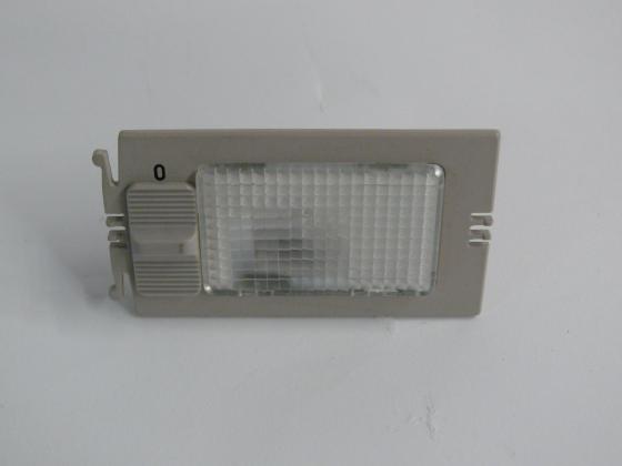

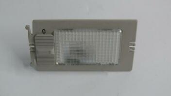

    Hat deiner nen Ausschnitt für die Leuchte oder fehlt die auch, sonst könntest die nehmen im Anhang die is schon mit Schalter.
    Teilenr.: 895947303D 8VK

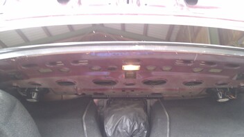

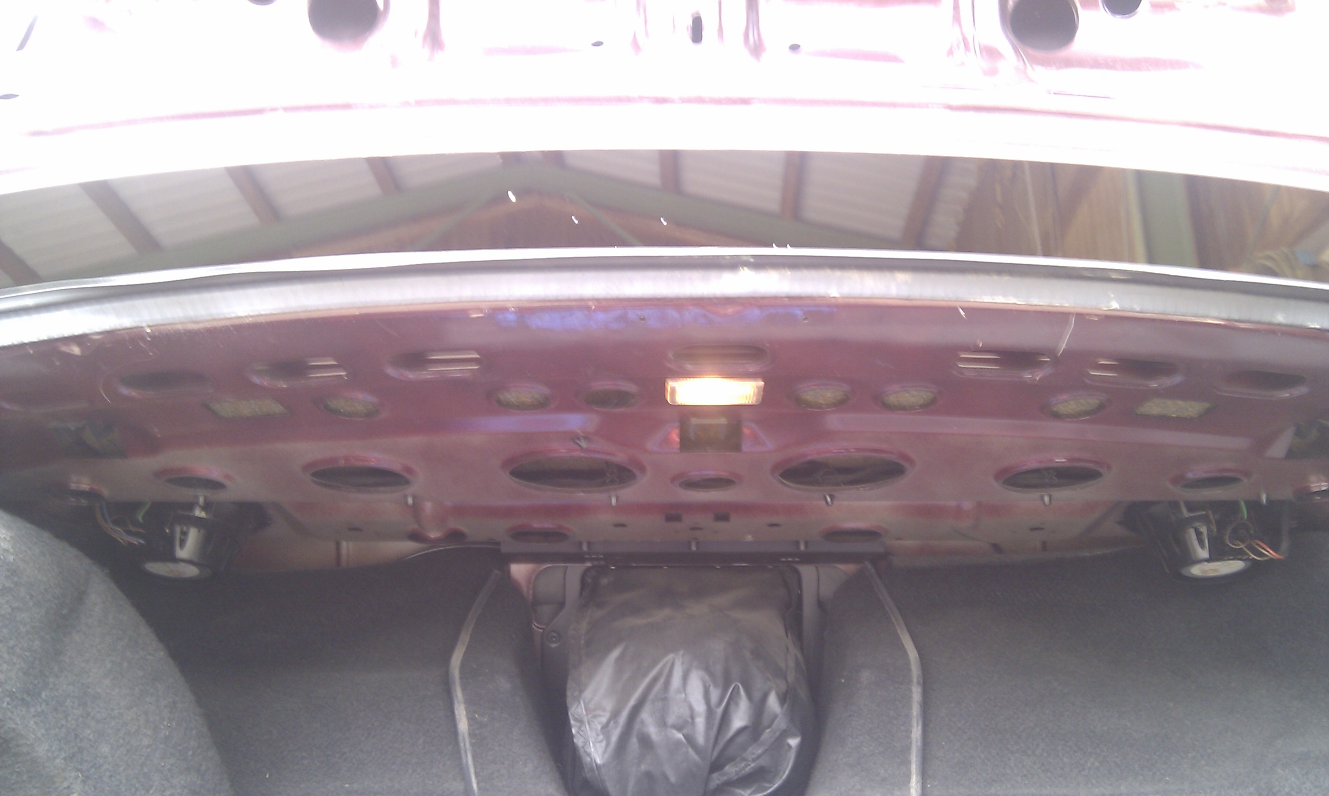

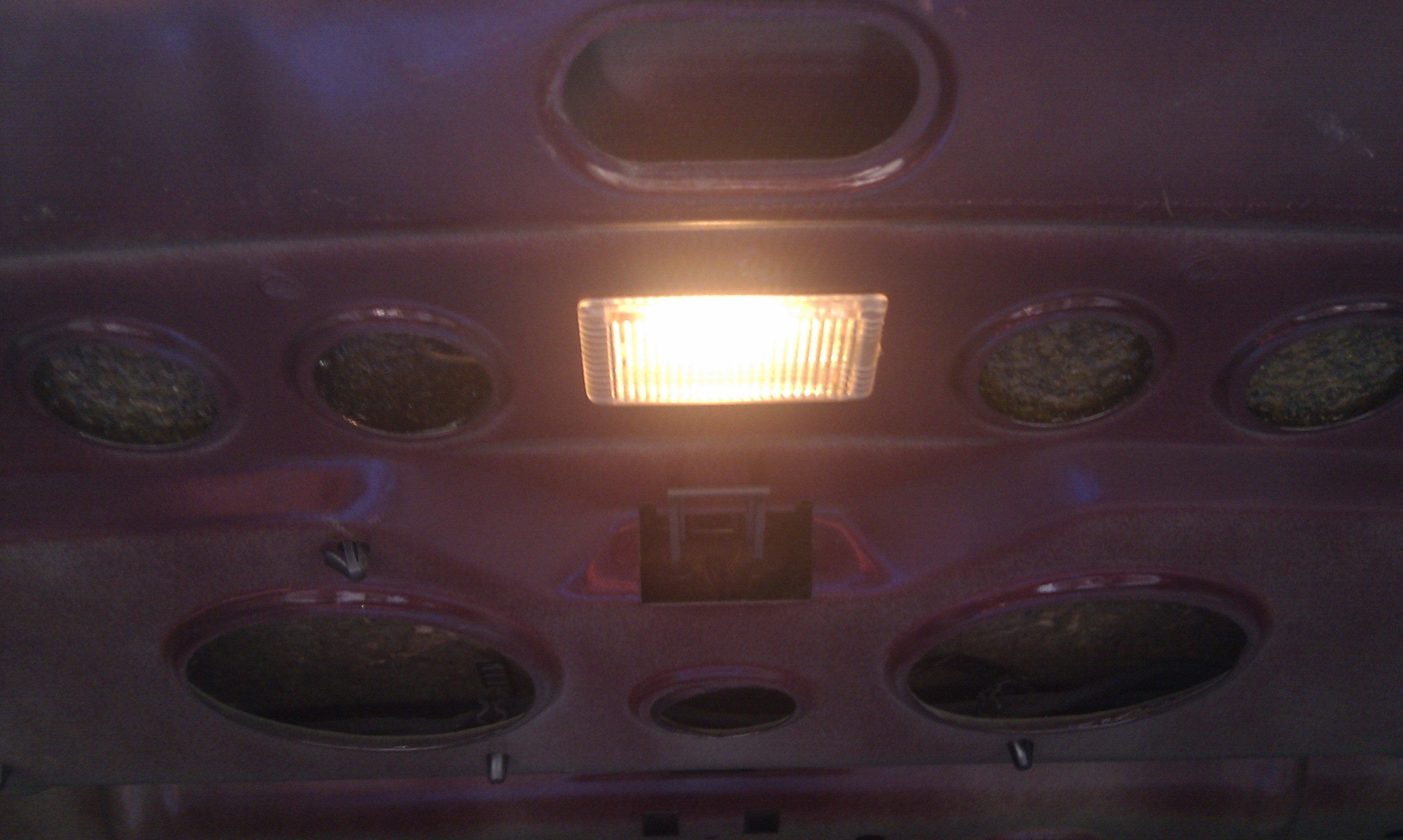

  • das ist doch schonmal was. aussparungen sind da viele, ka welche davon für ne lampe gedacht wäre. hast du vielleicht ein foto von deinem kofferraum auf dem man das sehen könnte?
    aber sonst schonmal herzlichen dank für die mühe.
    mfg stephan
  • Links neben dem Kofferraumschloß ist eine Aussparung, verschlossen mit einer Kunststoffkappe. Da kommt der Kontaktschalter rein. Die Kabel liegen in der Regel schon in der Hecklappe. Unter der Hutablage liegen etwas versteckt die Leitungen für die Leuchte, die Aussparung ist auch schon im Blech. Eine Leuchte gibts für ganz kleines Geld beim Schrottler deines vertrauens, genauso den Kontaktschalter. Das ist der gleiche wie in den Türen.
