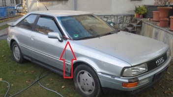

Wo ist bittesehr der perfekte Weg, um ein 35er Kabel zu verlegen, so dass man es net sieht. NAch Wahl würde ich das Kabel gerne rechts lang legen, auch wenn die Norm eher links ist, mir würds rechts besser passen. Ich würde ungern im Motorraum erst nach links wandern m dann im Innenraum wieder nach rechts zu gehen. Auch möchte ich das Kabel nicht sichtbar haben, weder im Motorraum noch sonstwo.

Klingt nach eierlegende Wollmilchsau. Also du müsstest dann ja direkt von Batteriekasten in den Innenraum. Das ist aber unmöglich. Da müsstest du ein Loch bohren und dann ist dir noch die Heizung und das Motorsteuergerät im Weg. Vergiss es.
Leg das Kabel auf der Fahrerseite durch, wie man es üblich macht. Wieso willst du es im Motorraum nicht sehen? Du kannst es doch geschickt verlegen und einen Gewebeschlauch drum machen, dann ist es schwarz. So ein dünnes Kabel fällt doch bei dem Gewurschtel im Motorraum nicht auf.
Im Innenraum dann ganz klassisch in den Schwellern nach hinten. Gibt keine Probleme.
