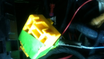

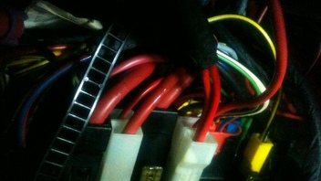

So, habe jetzt mal alles soweit verkabelt, nur fehlen mir immernoch folgende stecker, und langsam werd ich verrückt.
1. Bild: Blau/Rotes Kabel - Grüner Stecker
2.Bild: Die 12V Zuleitung ist hier doch richtig eingesteckt, oder?

Tyrannus, könntest du evtl. eine detalliertere Beschreibung schreiben, wo genau die kabel reingehören? Ein Foto wäre da natürlich gold wert,
denn langsam wird es kalt draussen, und mein manueller Fensterheber bzw. die scheibe davon rutscht mir dauernd nach unten ab-.-Danke schonmal im Vorraus!
wenn du rot braun und schwarz/blau angeschlossen hast, sollte der fensterheber erstmal gehen.
1.Bild: Grüner Stecker mit Rot/Blauem kabel, das musst du von dem schon vorhanden Rotblauen Kabel abzweigen fürs E-Schiebedach. Haste kein E-Schiebedach müsste der Stecker noch i-wo rumbaumeln. Auf diesem Kabel ist 12V + für die Nachlaufautomatik.
2.Bild: Ja, sieht gut aus.
