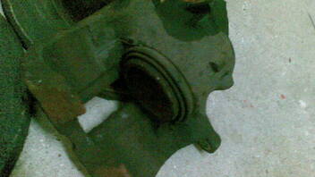

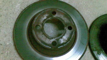

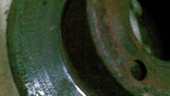

  • so meine Freunde im Anhang seht ihr was die Probleme verursacht hat. :closed:
    1.) Bremsscheiben vorne + hinten komplett verschlissen
    2.) Bremsscheibe vorne rechts mehrmals überhitzt (komplett blau angelaufen und verzogen)
    3.) Bremssattel vorne rechts fest gefressen
    4.) Bremszylinder vorne rechts hat nicht mehr geöffnet
    5.) Bremszangen hinten beidseitig schwergängig
    6.) Bremsflüssigkeit hatte Wasser gezogen (war überaltert)
    Hab alles neu machen lassen, jetzt sind alle hier im Thread genannte Probleme behoben.
    Nun habe ich ein völlig neues Bremserlebnis! 8)
    Viele Grüße
