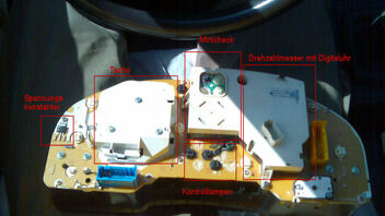

Kann ich den Kondensator prüfen, hab den Tacho grad eh zerlegt

Das Ding heißt
Spannungskonstanter
Er hält die Spannung für die Anzeigen auf konstant auf 10 Volt.
Prüfen:
Pinbelegung:
Draufsicht: Schrift oben, von links nach rechts:
1) Plus Ausgang Sollwert: 9,75 - 10,25 (wenn nicht tauschen)
2) Masse
3) Plus Eingang: 12V Batteriespannung

Ich kann jetzt nicht wirklich erkennen welches Teil du meinst!
Muss man euch alles zusammensuchen oder schafft ihr auch mal was alleine?
Tut mir leid
Den kann ich aber im ausgebauten Zustand prüfen, oder?

Hab den Konstanter nochmal geprüft, Eingangsspannung stimmt, Ausgangsspannung nicht!
