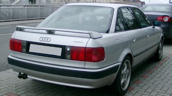

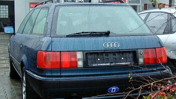

  • Hallo Forengemeinde, ich habe ein paar weiße Rückleuchten in Aussicht, diese sind für Audi 80/90 Typ B3 Bj. 08.86-09.91Limo/Avant
    Audi 80 Typ B4 nur Avant ab Bj. 10.91 ausgewiesen. Da ich die B4 Limo Bj. 92 habe und in der Beschreibung nur die B3 Limo und der B4 Avant aufgeführt ist bin ich verunsichert. Ich habe gehört, dass von B4 Avant auf B4 Limo die Rückleuchten umgerüstet werden können. Kann hier einer von euch Klarheit reinbringen und mir helfen? Mich würde auch interessieren was vielleicht nicht passen könnte und ob es umfangreich ist die Sachen anzupassen. Ich hoffe ich jetzt nicht das Thema zum 10ten mal aufgemacht, aber diese Frage habe ich über die Suche nicht gefunden.
    Vielen Dank :beer:
    Gruß Martin
    Vielen Dank :beer:
    Gruß Martin
    passt nicht! heckklappenleuchten sind kürzer und die ecken sind glaub länger vom avant!
  • Passt definitiv nicht!!! Limo hat rundere als der Avant.
