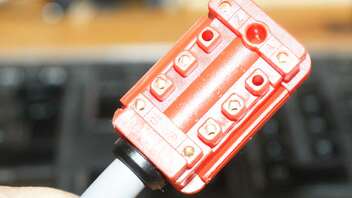

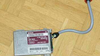

    Ich hatte explizit nach dem Stecker gefragt, von dem Du schreibst. Ein Bild wäre hilfreich gewesen. Kann ich ahnen, dass an dem Steuergerät ein Kabel mit Stecker ist? Üblicherweise sind an Steuergeräten feste Steckkontakte.
    Also habe ich mir mit der angegebenen Teilenummer mal Bilder gesucht und habe u.a. das gefunden.
    Ich sehe da 10 Kontakte, wovon zwei (3 und 4, von oben gezählt) nicht belegt sind. Das passt 100 % zum SLP Nr. 77.

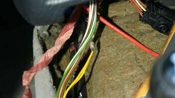

    Den Kabelbaum habe ich aufgewickelt (Bild 1379) und zwei gelbe Kabel mit der Verbindung gefunden.
    Ist das die Wiederstandleitung?

    Vergiß das Kabel mit dem roten Stecker am Steuergerät. Das Kabel gibt es im SLP nicht. Stell Dir einfach vor, das Kabel ist nicht da und der Stecker fest am Steuergerät. Zur eindeutigen Unterscheidung nenne ich diesen Stecker jetzt "Steuergerät-Buchse (female)
    Du sollst am Gegenstecker vom Fahrzeug (Fahrzeugstecker, male) messen, der im letzten Bild (1379) zu sehen ist. Da sehe ich auch die genannten Farben gelb und braun/weiß aus dem SLP. Die Verbindung der beiden gelben Leiter ist die Aufteilung auf die Pin's 7 und 8. Die weiterlaufende gelbe Leitung könnte die Widerstandsleitung sein. Sind da nicht so Farb-Markierungsringe drauf, wie man sie von Widerständen kennt? Schwer zu erkennen. Das wäre dann T2. Den gelben Einzeldraht von der Verbindungsstelle jetzt weiter Richtung Fahrzeug verfolgen, kommt irgendwo wieder so eine Verbindung mit dem braun-weißen Draht. Das ist dann T1, wo die Widerstandsleitung endet (oder anfängt, je nachdem aus welcher Richtung man schaut).
    Aber an dem Kabel mußt Du erst mal nichts machen, es sei denn, Du hast richtig gemessen und als Ergebnis die genannten 13,2 Ohm rausbekommen? Dann passt das zur Fehlermeldung "Widerstand zu groß"
    Dann überlegen, ob Du den Kabelstrang aufmachst und die Widerstandsleitung durch einen entsprechenden Widerstand ersetzt oder diesen Widerstand gleich am Fahrzeugstecker zwischen den Pin's 5 und 8 irgendwie einbindest, z.B. auf die aussen am Fahrzeugstecker erkennbaren Kontakte lötest.

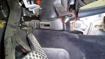

  • Zufällig ist meine Mittelkonsole derzeit auseinander gerissen. Daher hier Fotos der Lage.
    Hinten mit rotem Aufkleber das Airbagsteuergerät.
    Im roten Oval: hier lümmeln die beiden Steckverbinder für die Diagnose herum.
    Christian
