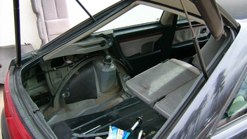

    Ich habe den Innenraum soweit zerlegt, das ich den Tank ausbauen konnte, so wie Maik T44AQ es auch beschrieben hat.
    Dabei habe ich festgestellt das schon einer der Vorbesitzer dabei gewesen sein muss, da teilweise die Schrauben der Tankabdeckung fehlten. Nach dem Ausbau habe ich eine Pfütze Benzin im Kofferaum gefunden und zwar genau dort wo die Bodenblechdurchführung ist und die Schneckengewindeschelle die ich schon mal nachgezogen hatte (von unten) Der Tank liegt jetzt auf dem Boden und scheint dicht zu sein, allerdings ist jetzt auch ken druck drauf, außer den ca 35 Litern Sprit. ich hoffe das ist nach dem Einbau auch noch so!!!
