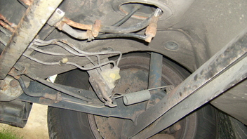

Wie das beim quattro ist weiss ich nicht, hab ja nurn Fronti. Da ist die hintere Dämpferpatrone blau.
Hoffe man erkennt es.
