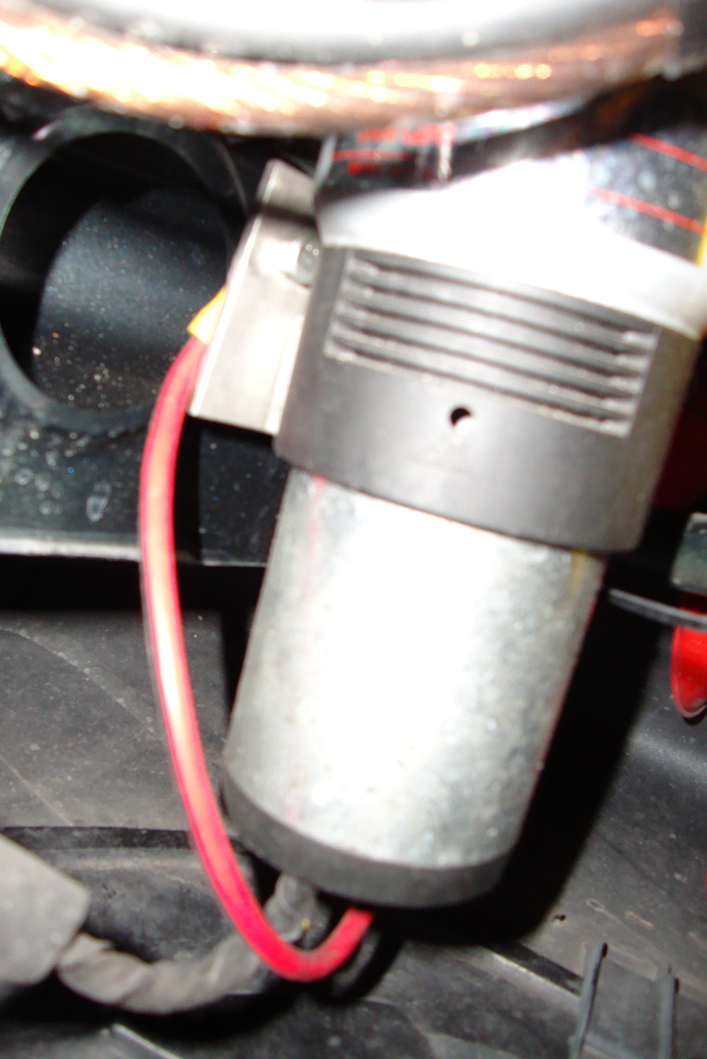

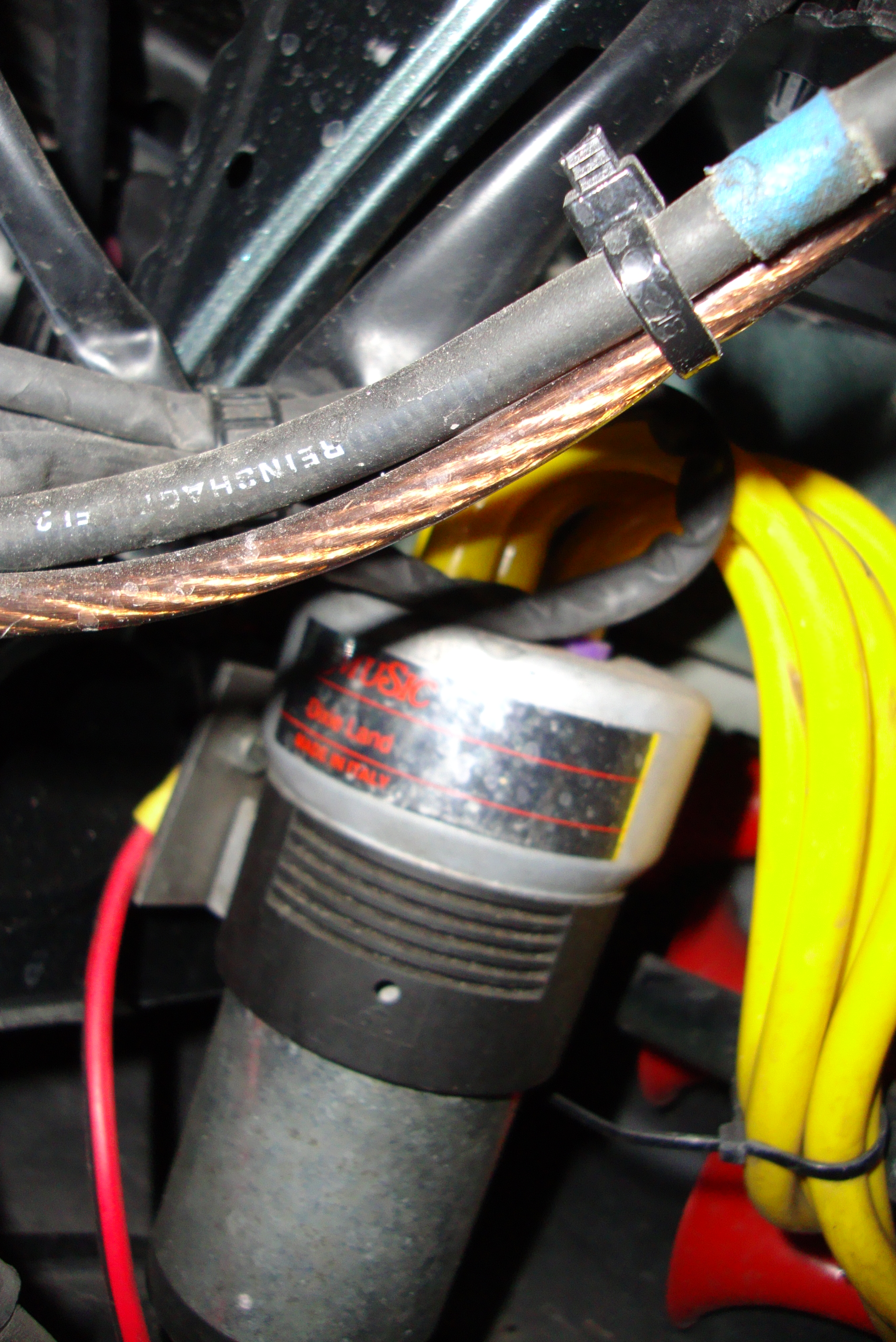

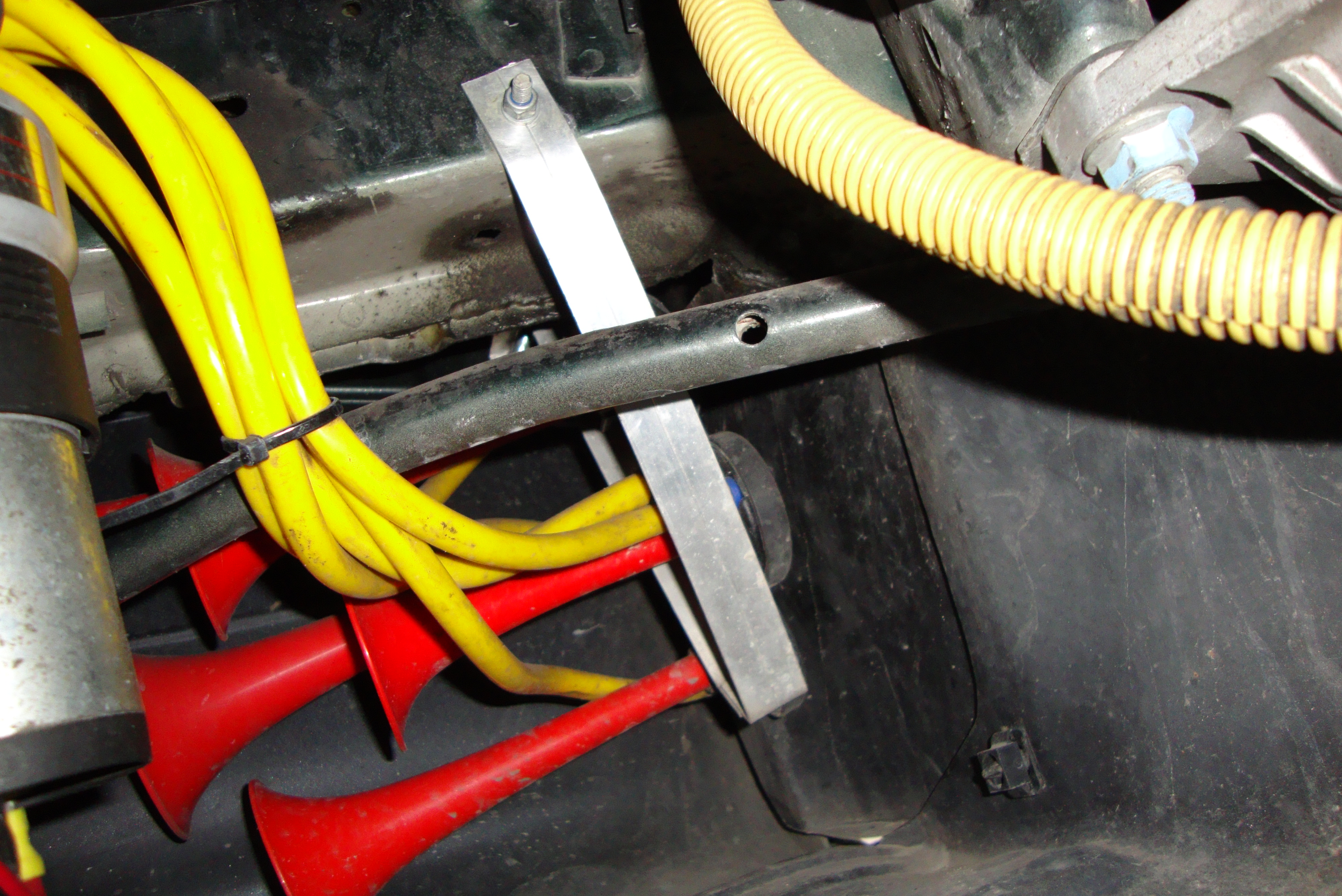

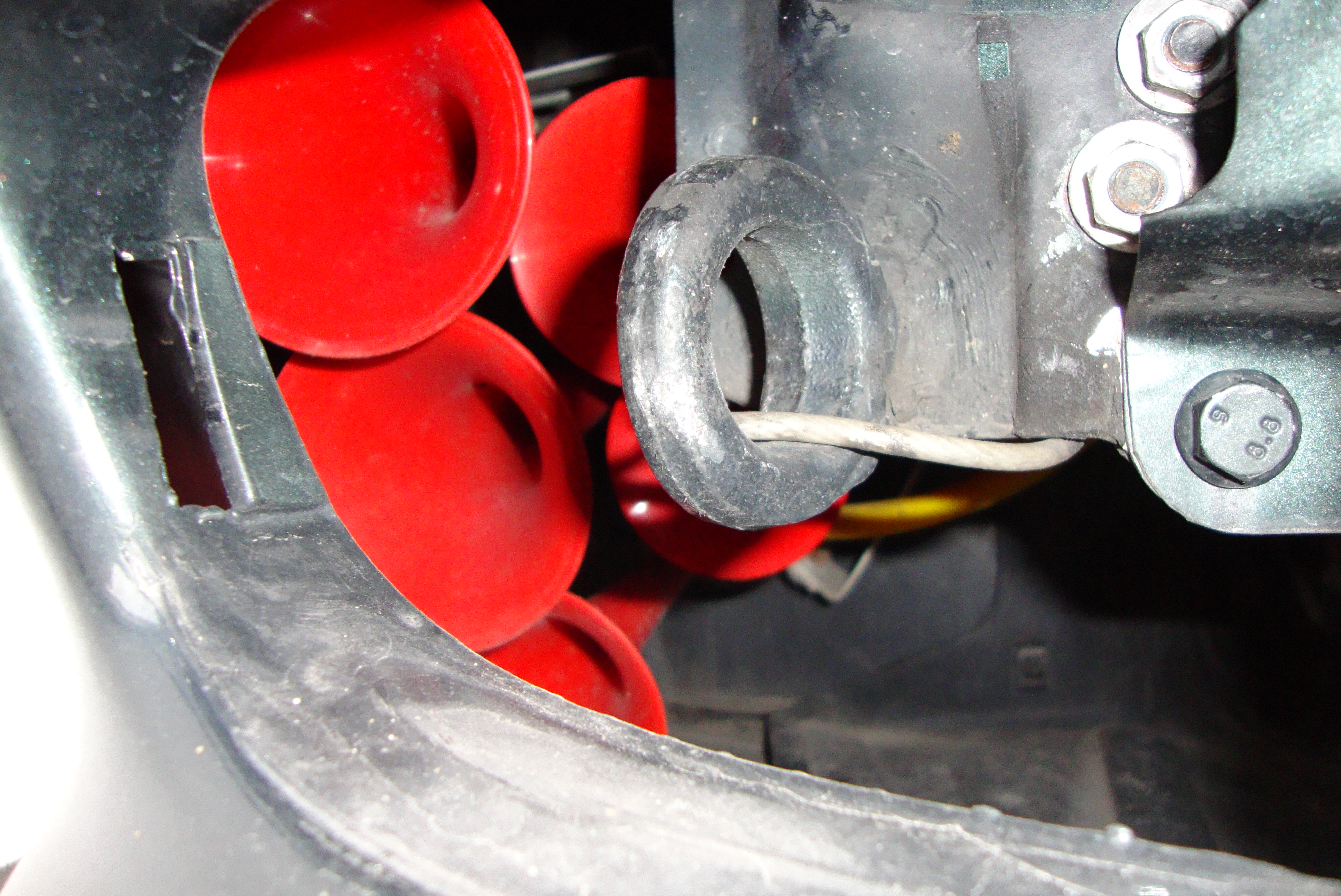

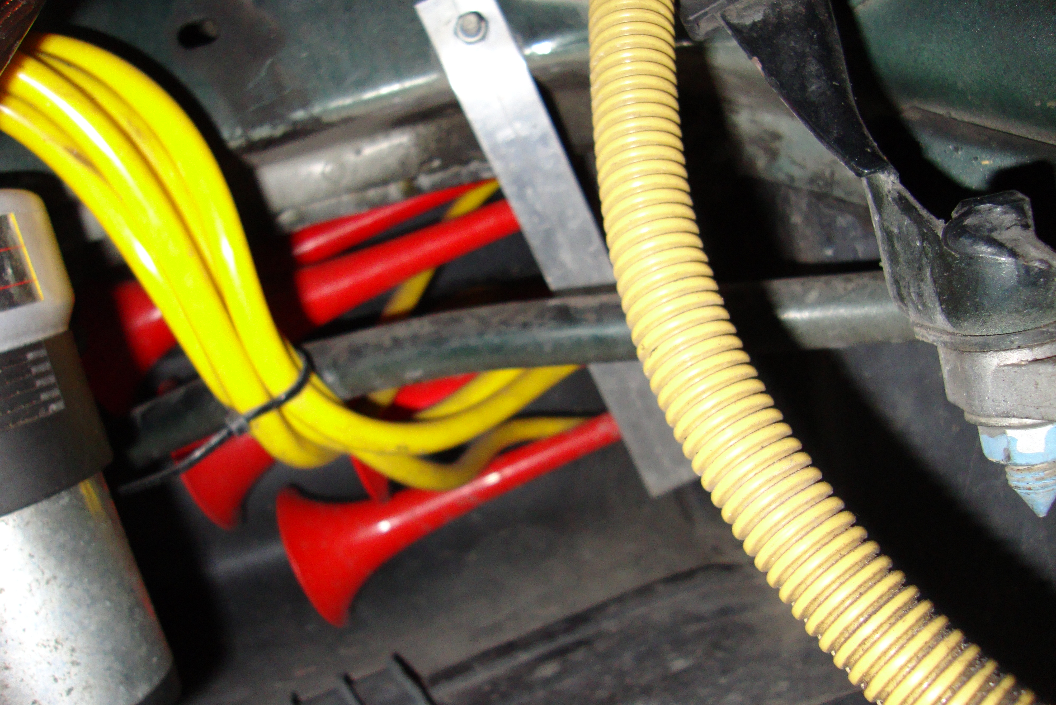

  • Laut Einbauanleitung und mitgeliefertem Relais kann man den "Quatsch" normal über den Hupenknopf bedienen.Das Relais ist für nen Schalter (muss man sich selbst besorgen!) gut,um zwischen der normalen Hupe und der Fanfare wählen zu können,wenn man beide über den Hupenknopf bedienen will.Habe bei mir alles getrennt verbaut,sprich extra Leitung vom Sicherungskasten mit Sicherung und eigenem Schalter,denn man muss den Knopf oder den Schalter solange betätigen,wie das Fanfarenlied lang ist!Alternativ könnte man ein "Lernrelais" verbauen,das solange Strom gibt,wie man´s braucht.
    Der Kompressor hängt bei mir von hinten am Querträger/Schloßträger unten rechts an einem angefertigten Edelstahlhalter mit Masse,für die Tüten baute ich aus Aluflachstahl nen eigenen Halter!
