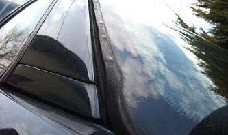

    ich hab malwieder was neues bei meiner b4 limo. mir is aufgefallen dass mein innenraum immer bissl feucht war. ich hab gedacht es is wetterabhängig bis ich die heckscheibendichtung gesehen hab. die enden sind unten nicht ganz zusammen. da is so ein 5cm-breiter spalt, wo keiner dichtung an der scheibe anliegt. außerdem is die dichtung an der linken seite der scheibe leicht wellig...

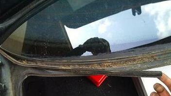

    Die eigentliche Dichtung der Scheibe ist der Kleber und der Gummirahmen ist nur eine "Spaltabdeckung". Der Rahmen wird an die Scheibe geklebt und dann die Scheibe an die Karosserie. Also bekommste den Gummirahmen vielleicht mit Gewalt abgezogen, aber niemals wieder dran.
    Hier hab ich mal ein Bild angehängt, damit es verständlich wird.

  • ich weiß nich wo das wasser herkommt... kann auch gut kondenswasser sein. mich stört dass der gummi unten nich zusammen is und das eine ende lose rumbaumelt... das is ne normal und deshalb wollt ichs ändern. also bekomm ich den gummi nicht raus?
  • Also rumbaumeln, sollte der Gummi nicht. Aber dass unten ein Stück in der Mitte fehlt ist normal. So lange es nur unten rumbaumelt, würd ich mir keine Gedanken machen.

  • Oh Mann, das sieht wirklich schäbig aus. Da würd ich mir auf jeden Fall die Zeit nehmen und die Scheibe neu verbauen. Das ist ja fast rundrum lose und angegammelt.
