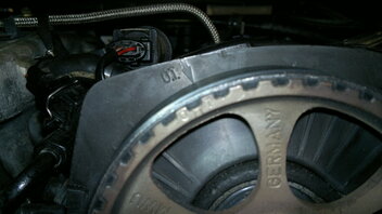

  • Unterhalb des Verteiler befindet sich dieses Guckloch.
    Die rechte herade Kante ist dein Bezugspunkt. Auf der Schwungscheibe befindet sich ein "O".
    Dieses muss durch die Bezugskante quasi geteilt werden.
    So steht deine KW auf o.t.
    Dann die Nockenwelle kontrollieren, ob diese auch auf o.t. steht (Ralf hat es schon gesagt.)

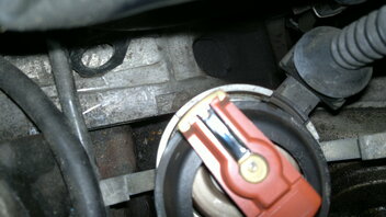

    Jetzt noch Verteilerkappe ab, und kontrollieren, wo der Verteilerrotor steht. Die Mitte des Kontaktes dort steht etwa 4-6mm im Uhrzeigersinn gesehen hinter dem o.t. Strich!
    Steht irgendetwas nicht so, stimmt hier etwas nicht.
  • Also, habe alles überprüft und es sieht alles so aus, als ob es stimmt. Nur beim Zündverteiler bin ich mir nicht so ganz sicher - hier mal die Fotos.
