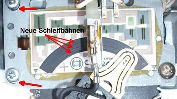

  • Hier mal ein Bild von meinem funktionsfähigen Umbau.
    Die 3 Schrauben würde ich mit einem Hand-Schlagschrauber vorsichtig versuchen zu öffnen, da die Schrauben reingeklebt sind
    und die Schrauben ziemlich "weich" sind. Die rechte ist mir sogar abgebrochen. Da hab ich eine neue Selbstschneidende rein gemacht.
  • Saubere Arbeit!!! Also, solche Bilder helfen wirklich - danke an alle!
    Und nur mal so am Rande, habe es geschafft bei meiner DK eine Schraube rund zu machen - waren bombenfest! Meint ihr da hilft ein Linksaudreher noch, wenn mir schon mein Innensechskant abgerissen ist? Habe Schrauben am Auto wohl etwas mit Schrauben am Flugzeug verwechselt, bezüglich meiner Gewalteinwirkung. Ist aber zum Glück noch alles dicht usw.... und wo kriege ich so eine Schraube her? Habe bei Ebay nichts gefunden....muss wohl zum Schrottplatz"?

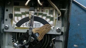

  • So, hab die Platine etwas verschieben können und habe keinen großen Unterschied feststellen können. Drehzahl liegt immer noch bei 1300 U/min ca. DK sauber, LMM, sauber und leichtgängig, Falschluft mittlerweile ausgeschlossen und LLRV ist auch gereinigt und mit WD40 geflutet worden. Das LLRV summt auch brav, wie es sein soll. Ich war eben nochmal in der Werkstatt, wegen Zündzeitpunkt prüfen.....und der hat das nicht einmal hinbekommen. Bin sehr frustriert und würde am liebsten einfach mal wen von euch besuchen kommen. :cursing:
    Naja, vllt fällt ja noch jemandem etwas ein oder mir kann noch jemand Mut zusprechen. Ich könnte echt gerade ins Essen kotzen...so eine Sche....
    EDIT!!! Warum sind da eigentlich drei Schleifspuren? Hat das was damit zu tun, damit nicht immer nur eine Möglichkeit zum Messen besteht, also eine Art Redundanz und gleichzeitige Verschleißvorbeugung? Die Kräfte des Kontakts verteilen sich ja dadurch auch anders

  • Da sind drei Schleifbahnen, weil drei Kontakte.
    Du kannst mit einem Multimeter messen.
    Ich versuche es mal zusammen zu bekommen:
    -Plus des Multimeter oben auf den Kontakt halten (was in der Mitte des Bildes zu sehen ist)
    Bei Zündung ein müssten hier nun 0,28- 0,3Volt anliegen. Mehr oder weniger ist schlecht. Meist sind es 0,28 - 0,29 V
    - Im Leerlauf bei warmen Motor liegen hier nun 0,7-0,9V an
    - Jetzt wird es brenzlig, denn ich weiß es nicht mehr so ganz genau, aber bei 2400UPM müsstest du etwas zwischen 1,7-2,0V haben. 1,9Volt sind es meistens.
    - bei Vollast 4,2Volt (würde ich aber nicht unbedingt testen wollen) :crazy:
    Hast den den blauen Temperatursensor bei warmen Motor einfach mal abgesteckt? Veränderung?
