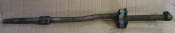

Lenkrad lässt sich samt Lenksäule eindrücken !
  • aber mit den blinker rücksteller und hupe ging bei mir auch nicht als ich den wärmetauscher gewechselt habe, hab natürlich nicht alles wie auf den mm genau wieder eingebaut, ja aber das so gelöst in dem ich den kompletten lenkstockschalter rausgezogen habe un 2-3 mm dann ging wieder alles wunderbar und der spalt am a brett bis zur lenkstockschalter abdeckung von 2 mm juckt mich auch nicht so extrem
