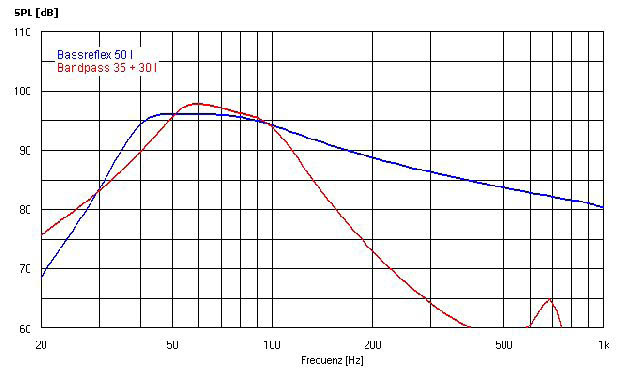

  • Latte:
    was für ne Kiste hastn jetz gebaut?
    BR?
    Dann darfst auch nicht mit offenem Kofferraum hören.
    Beim BR-Gehäuse nutzt du immernoch das Fahrzeug/Kofferraum-Volumen mit.
    Wenn du also die scheiben unten, den kofferraum auf oder sonstiges hast solltest den Bass runterdrehen. Sonst kann dir die Membran ganz schnell durchgehen.
    So haben es mir meine spezis gesagt. Im BP-Gehäuse ist´s wurschd da der kein anderes Volumen nutzt als das der Kiste.
