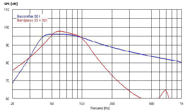

    Die Trennfrequenz is doch die frequenz, wo der sub aufhört zu spielen oder? also oberhalb ab 80 Hz nix mehr? oder hab ich grad n knoten im hirn?
  • Im Prinzip... Ja. Aber: Da setzt der Filter ein, wie stark er sich auswirkt hängt von der Flankensteilheit ab. Das ist also nie wie abgeschnitten, der Sub wird höhere Töne wiedergeben, aber deutlich leiser.
    Hier mal, zur Veranschaulichung, alles was nach unten geht, sind Filter, die Buckel sind "Bass-Boosts", X-Achse: Frequenz, Y-Achse: Lautstärke
    http://img.hifitest.de/ptb1853_1274945050.jpg
    [b]
    Fahrzeug | Kommentare
  • Da haste recht. Nur hört der Sub nicht ab 80 Hz. kpl. auf zu spielen, sondern eben mit besagter Flankensteilheit. Bei einer Steilheit von 12dB/Okt. wird der Sub eben um 12 dB leiser pro Oktave. Bei Car-HiFi-Endstufen kommen meistens aktive Weichen zum Einsatz (Die Frequenzen werden also vor der Verstärkung "geteilt") weil es technisch einfacher ist und die Flankensteilheit höher liegt.
