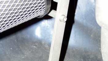

Es gibt für den LMM einen Adapter für ca. 6?. Dieser wird aufgeschraubt und der "Pilz" daran fest. Wurde aber schon einmal gepostet mit Bild!
