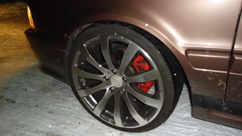

Oder mann macht es so wie ich und nimmt A4 Quattro Radnaben von der Hinterachse und braucht keine Neuen Antriebswellen .
Im link ist ja alles beschrieben wie ich es verbaut habe .
HaBE JETZT Bloß noch auf die ate 57 in 314mm umgebaut . -
