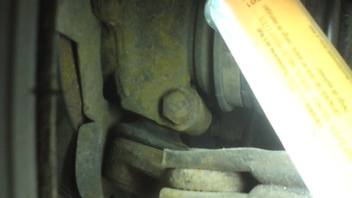

Die Dekra hat Heute bemängelt das meine beiden Koppelstangen vorn spiel haben und klappern. Kann man die ohne Bühne selber wechsel oder ist das gutes Autowissen gefragt?
isn b3 2,0E bj1990
kannste selber wechseln. auto muss aber vorne aufgebockt sein. sind nur 2 schrauben^^

Sind zwei Muttern zu lösen. Koppelstange raus, neue rein und die Muttern wieder drauf.
Sind selbstsichernde Muttern, müssen also ersetzt werden.
Ich habe Febi Koppelstangen bei Kfzteile24 bestellt, da waren die neuen Muttern auch dabei.

Theoretisch kannste die Koppelstangen sogar wechseln wenn der Wagen auf eigenen Rädern steht, du musst halt nur ran kommen und das ist schwierig wenn die Räder dran sind. Am besten also vorne beidseitig aufbocken und Räder runter, dann sollte das in ner halben Stunde gemacht sein. Du solltest bloß nicht auf die Idee kommen den Wagen nur vorne rechts aufzubocken um dann die rechte Koppelstange zu tauschen. Da der Stabilisator, welcher ja die Kraft auf die Koppelstangen gibt, dafür sorgen soll das die Kurvenneigung des Fahrzeugs verringert wird, in solch einer Situation unter extremer Spannung steht. Also, wenn beide Räder gleich weit eingefedert sind brauchste vorm Stabi und Koppelstangen keine Angst haben.
