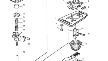

@ stefan, kannst du mal auf meine explo schauen und die teile nennen? beim 44er ist es anders aufgebaut^^

du benötigst Teil Nr. 4 da ist so ein gummi drin, der leiert gern aus... dann schlabbert alles...!!
und wenn der gummi hin ist rutscht der schaldhebel nach unten durch... und die R sperre funzt auch nimmer...;) R = Rückwertsgang....quattro_Andi aka Andi89

Nr 4.:
893711334B 35,85?
